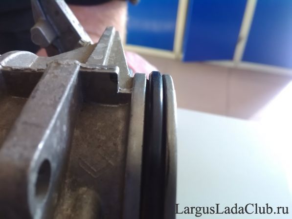

Родное кольцо. На фото видно верхняя часть кольца сточена.
Поменял на такое, что нашел на "скорую руку". Пляски двигателя задолбали, к ОД не поехал из за тягамотины в их работе и невозможности находиться в рем. боксе, оригинальные кольца запретили покупать - Жаба и Здравый смысл (из личного опыта) )))

... Вот что нашли: кольца МАЗ 115 и 125...
Можно поподробнее по размерам, что бы в своих магазинах поискать.

беда не только Ларгусов (Логан, Сандеро, Дастер)
Это конструктивный Косяк производителя т.к. ДЗ крепится в нижней своей части, а не посередине своей оси. Из за чего верхняя часть ДЗ люфтит и верхняя часть Жесткого кольца стирается ((

Пашка:
С удовольствием бы купил комплект силиконовых!!! Где взять??? n_neizv

den84, А какие размеры у этих чудо колец?

Пашка, Спасибо! Закажем, главное чтобы в Казахстан высылали... laugh

Господа, просто это новая позиция, мы даже не догадывались что эти КОЛЬЦА таким спросом будут пользоваться сразу же.
Пашка, Скинь ссылку Синиму дипломату для закупки ларгус шопом. При покупке любого товара клубни при надобности и колечки закажут. Вот и будет гарантия )

Я заказывал другу, он в Екатеринбурге живёт, там есть завод РТИ, он мне кольца нашёл, какие нужно, но по почте они не дошли.. Поехал к дилеру.

Неприятность не в этом, а в том, что по ГОСТ нет размера сечений 4 и 8 мм (которые требуется), иначе и проблем никаких не было бы ...
Так в том то и дело, что оригинальное Реношное "малое кольцо" при установке болтается, а ГОСТовское садиться плотнее... Потому и было мной установлено, вместо нового Реношного...
