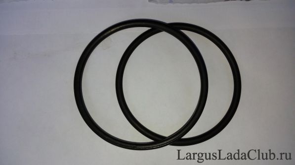

Вчера поменял в сервисе по гарантии регулятор х/х:
Теперь ничего не стрекочет...
И оба кольца д/у:

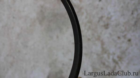

Но оригинальное от Рено ставить не стал с ним д/у болтается, поставил ГОСТовское:
С ним д/у садится плотнее, на фото сверху ГОСТовское которое было до этого установлено, а снизу Реношное... Минусы ГОСТовского, это то что, производители колец не известно из какого состава их прессуют, да и матрицы прессов не совсем качественные на фото видны изъяны, да и на морозе оригинальное было мягче чем ГОСТ...Силиконовые кольца были бы на 100% эффективнее но в Казахстане не могу найти, а России минимальная партия 100шт., если кто нашёл поделитесь парочкой, стоимость и пересылку оплачу...
