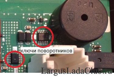

Перестали работать все указатели поворотов слева, на приборной панели 3-4 раза мигнет сигнал и больше никаких звуков или миганий. В инете прочитал, что реле поворотов в ларгусах нет - все электронное переключение происходит в салонном блоке управления (Центральный электронный коммутационный блок) У кого есть что сказать на эту тему поделитесь пожалуйста.

Санович:
проверяем все лампы по левому борту, особенно патрон передней фары, там и есть косяк - из за близкого расположения контактов патрона друг к другу при вставленной в патрон лампе они касаются и блок ЦЭБКС из-за КЗ в патроне уходит в защиту. Также может КЗ быть в одной из трех ламп левого борта, это когда оборванная спираль коротит ранее удерживающие ее усы. Самым худшим в данной неисправности будет сгорание одного канала в самом блоке ЦЭБКС , но это вряд ли

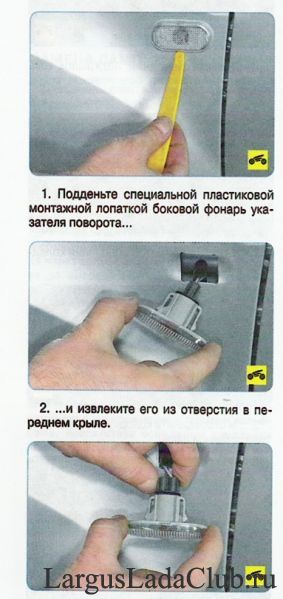

Как снимается повторитель поворотника?
