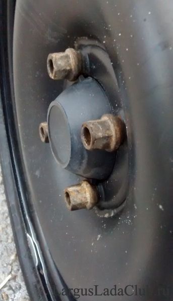

В мае 2017г. купил ларгус, пришел на таких дисках.
такие болты
Болты на литье и штамповку идут.

Алексей:
На оригинальные штампы и литье идут. На литье сторонних производителей не всегда подходят стоковые болты. smile

В систему обратной связи ОАО ''АВТОВАЗ'' от Вас поступил вопрос:
07.06.17
"Купил Лада Ларгус, Luxe Prestige. (литые диски) колесные болты на запаску (штамповка) не выдаются или болты с литых дисков подходят и к запаске? "
06.07.17
"Добрый день, Спасибо за обращение. Сейчас болты для штампованных и литых колес единые. Ранее были разные. Что было не удобно при установке запасного колеса. "
Отдел обратной связи. Администратор.
Литые диски Granite КиК КС 728 (8450009881). Поставляются только на ОАО ''АВТОВАЗ''.
