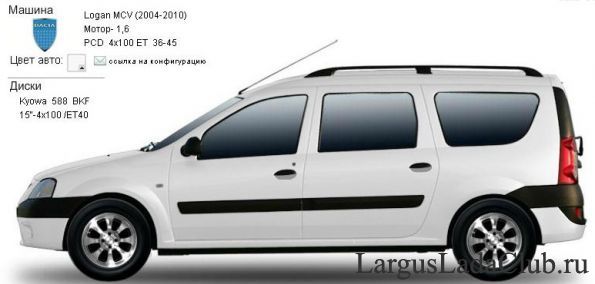

или попробуйте тут сами подбирать
вот этот диск не плох:

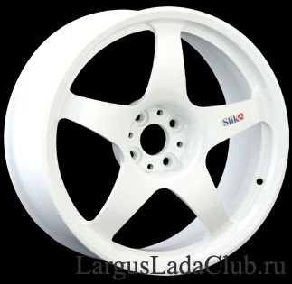

Всегда мечтал о вот таких) На белом Ларгусе смотреться будет классно)
ImIIm, афигенные
