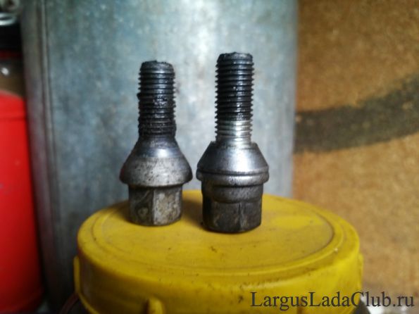

И так, КАМРАДЫ, у некоторых стоял вопрос по поводу размерности колесных болтов: железо vs литье. Переобулся я уже давно ( уже как 3 недели). И как обещал, сфотографировал свои комплекты болтов: один комплект - сток, шли с металлом и второй с плавающим конусом для литья.
Думаю по фото понятно, что размер резьбовой части болтов одинаковый! Отличия только в незначительной длине головки под ключ 19! Но это при стандартной глубине колодца литых дисков! Если колодцы под болты не глубокие, то нужно приобретать колесные болты с увеличенной резьбовой частью, как правило она длиннее на 1-2см. И подбирать нужно согласно дисков, в противном случае болты могут задевать тормозные колодки!
