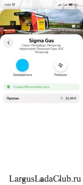

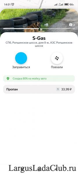

Добавлено новое сообщение 20-09-2024 в 14:08:06:
Ценники
Редактировалось: 1 раз (Последний: 20 сентября 2024 в 14:08)
Рейтинг: 305
16-06-2020
Сообщений: 494
У нас пока так
