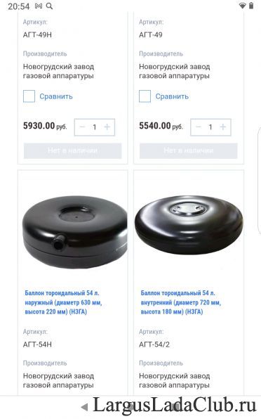

Регулярно обслуживаю у них же. Но там нюанс. Я ввалил в машину максимально возможный по размеру ТОР. На 54 л . Тогда мне это было критично. Для этого им пришлось резать и наваривать длину крепления решетки поддона запаски. Вот это все резанное и сваренное и заржавело. Это опять варить и резать.А мне самому и негде, и нечем. А по проверке ТОР-а у них все просто .Если у них ставил,то проверять нечего . По их словам туда лет десять и лазить не надо . Ставят штампик за полцены осмотра .))

Надо, хотя бы для проверки коррозии багажника. Баллон крепится шпильками через пол багажника,там и коррозия. Загляни под ковролин. Баллон на 53 литра нормально встаёт в корзину запаски.

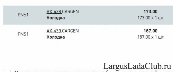

Вадим, рекомендую купить еще два разъема CARGEN AX439 и CARGEN AX438 в косу форсунок и произвести подключение жгута бензофорсунок ГБО между ними.
При установке будет достаточно вставить проставку в родной жгут, и кинуть два провода на АКБ. Ничего больше резать не нужно, как это делают типичные газовщики.

Я писал про проверку газовщиками самого балона. А вот как он там крепится я не знаю. Проверю. Спасибо. С тем,что за пару-тройку лет выгнивает лючок бензобака после вставки туда газового штуцера ,я уже столкнулся.

Видимо в России и Беларуси немного разные балоны. Нет белорусских балонов в 53 литра . У нас шаг -47,а потом 54 . Ну и срок службы заявлен заводом в 10 лет. Так и действительно,нахрен в него лазить?

Как оно может не сростись? Там все стандартно. К таким простым моторам все встает без проблем.
Вот в процессе сборки и врезка в разрыв разъема косы бензофорсов.
Добавлено новое сообщение 03-10-2023 в 20:47:03:
В Автодоке эти колодки почти даром.

Они поставили то,что положено.Наружный балон,а не внутренний. И на наружном баллоне нет никаких шпилек в днище.А на внутреннем нет.
Мне тоже пытались такую хрень в уши вдуть . Когда сказал что уеду - поставили что хотел .
60 встал как миленький. Конечно ничего не варил - повесил корзину через шаклы - 10 лет норм .
Григорий С:
А как тор крепится ? Только на корзине что ли ? Конечно есть сквозной крепёж в багажник .
Да.Глянул видосы про установку. Видимо есть. Похоже придется балон снимать.
