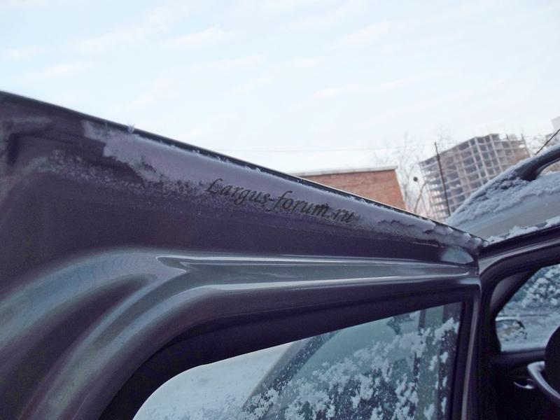

Да хотя бы для начала уплотнители на двери сделали.. два контура должно быть..
11_acqke.jpg | 46.65 Кб | Скачали: 1378
