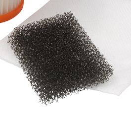

На форде снимал бампер,там были такие же отверстия,так внутри стоял такой материал как на картинке.Напоминает один из фильтров в пылесосе.
Так вот мысль,вытащить ветошь,и вложить вот такую губку,все таки там что то нужно.. Она будет лучше пропускать воздух,и защищать от пыли,наверное.

Не понимаю, зачем чего то класть вместо кусков ненужной шумки. Воздух из начала салона проходит в конец и выходит через клапана. Зачем его фильтровать? С улицы через клапан он в салон попасть никак не может. У кого сильно потеет-проверте клапана. Некоторые дилеры заливают их мастикой, когда делают дополнительный антикор.
