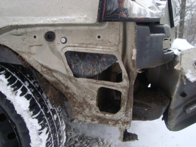

На одном из форумов уже нашли вероятную причину запотевания - это огрызки шумоизоляции в заднем крыле. Они отваливаются и перекрывают поток воздуха к клапанам в заднем бампере, нарушается циркуляция воздуха и начинается запотевание... Я у себя их достал, запотевать перестало...
Достать можно отогнув обшивку багажника(с обеих сторон) и просунув руку в крыло(лезть придётся глубоко). В пятиместках проще, в семиместках придётся отворачивать механизмы ремней 3го ряда...
Вот так она выглядит:
003_h3qt1.jpg | 43.81 Кб | Скачали: 2953
