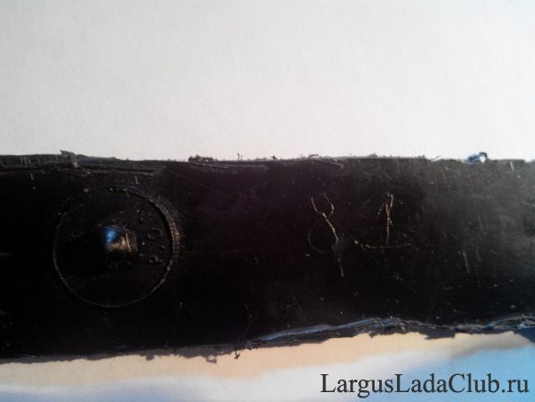

Нужна помощь. Решил и я поставить себе салонный фильтр. Прочитал тему, приготовил фильтр, на который нет нареканий - Асам, фонарик и вместо сапожного ножа - резаки по дереву.
Снял пассажирское сиденье и начал вырезать заглушку. Смутила надпись на ней - 8.1.
Т.к. линейки под рукой не оказалось, решил сверху не дорезать и оставил там отступ около 7 мм.
Попробовал вставить фильтр - он влез, но не защелкнулся. Подрезал сверху еще, срезав примерно половину оставленного выступа. Фильтр встал на место и защелкнулся. Далее включил печку на 4-ю скорость для проверки "сифона" и озадачился... Там ведь дует со всех сторон - как определить, сифонит ли через крышку фильтра??? И на всякий случай объясните мне чем проклеивать и на какое конкретно место. Ниже выкладываю несколько фото. Если можно, прямо на них стрелочками укажите.

Андрюха, Переключи печку на лобовое и включи тепло на всю. Потом возле вставленного фильтра рукой щупай. Если будет дуть- проклей.

а переключить при этом направление выдуваемого воздуха на лобовое или на перед много ума не требуется
Действительно не требуется. Переключал, но результатом остался не доволен. Потому и вопрос задал. Возможно, что-то не так у меня собрано, или детали стоят какие-нибудь нестандартные - или Ларгус на Мерседесе собирают и косяков в нем нет? А то я смотрю кое у кого ума целая палата, из поколеня пепси, наверное? Не хочешь или не можешь нормально ответить - проходи мимо.

Андрюха, Направление потоков ,по сути не имеет значения.Главное что б не сифонило по периметру фильтра(пластмассовой заглушки)Обижаться не надо, тема действительно "разжёвана".
