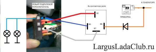

HELP,форумчане! Не знаю в том ли разделе пишу, но ПРОШУ ОТКЛИКНУТЬСЯ. Уехал в командировку(600 км от родного города), при включении дальнего света вырубило и ближний и дальний свет, хорошо что противотуманки есть, кое как доехал, но теперь надо ехать домой. У меня Ларгус 2015г.в. пробег 86000 км, 16кл. Габариты горят, дальний свет на режиме мигания работает, но не фиксируется, ближний вообще не работает, проверил предохранители, которые за фары отвечают, всё норм, что в салоне(в блоке), что в моторном отсеке, поменял одну лампочку, изменений нет. Подскажите что сделать чтобы включить ближний свет, чтобы до дома доехать, но чтобы потом по гарантии к официалам обратиться( гарантия вроде ещё действует)?
Сеня, левый подрулевой переключатель просится на замену
Добавлено новое сообщение 23-11-2016 в 20:41:48:
Сеня:
снять кожух рулевой колонки и на разьеме левого переключателя замкнуть перемычкой из толстого провода толстые красный и белый провода - В3 и В5 на фото ниже (на остальные элементы схемы не смотреть)

oapv, Большое спасибо, завтра с утра сделаю.
