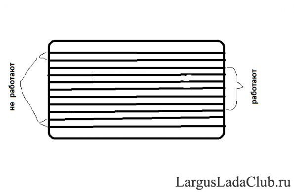

Вчера у меня случилась первая поломка, перестал работать обогрев стекла задней двери. Но не весь обогрев, а только верхний и нижний элементы, центральные работают как и раньше. Пока не смотрел, не прозванивал, думаю где то дорожка накрылась. Может у кого есть какие мысли по этому поводу? Как там питание подходит, по отдельности что ли на центральные и крайние элементы?
Прикладываю схему:
Рабочих и нерабочих дорожек, примерно одинаково, не считал количество, так что на схеме не точно так, как на самом деле.
Редактировалось: 2 раз (Последний: 8 сентября 2014 в 12:15)

Alex123007, Раньше находили разрыв в обогреве и востонавливали его медной струшкой на клее.

Валерий, Это то понятно, почему сверху и снизу не работает, особенности разводки? По схеме, общий вход питания на весь нагревательный элемент.

Alex123007, Если погорели дорожки, гарантия не светит, так как тонировку сам делал.
Alex123007, Леша там сделано так, т е 5 секций по три нитки

Как то симметрично накрылись, получается! Что то здесь не то! Сегодня посмотрю, в гараж загоню.

Alex123007, Питание общее, нужно с лупой внимательно просмотреть ламели, скорее всего где то царапнули по ним и всё, так они редко сгорают!

Валерий, проблематично под тонировкой просмотреть будет, придется отрывать наверное...
Вряд ли под тонировкой контакты повредились. Скорее, как у меня было, не соединены разъёмы под обшивкой двери. Проверить легко, тестером. Если напруги на контакты на стекле задней двери нет, а реле фурычит, значит контакты под обшивкой!
