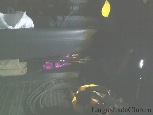

Татьяна, Нет,у меня горят лампы и в салоне,и в багажнике более 30 сек,точно не замечал,но потом гаснут.
В багажнике всегда не хватало света.Поставил штатный фонарь справа,эфект тот-же.Поставил большой светодиод теперь как днём. smile
