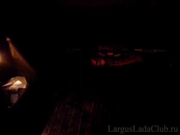

Родной светильник в багажнике света почти не дает, поэтому сегодня добавил два светодиода мощностью 3 ватта
Поставил в верхние углы багажника
Подключил паралельно родному светильнику, дополнительно поставил выключатель слева
Вот так вот было
Так стало
Светодиоды купил на ебэе за 260 рублей 6 штук, Когда ставил пришлось милиметров на 7 отпиливать, так как упирались в крышу
Отличное решение.
