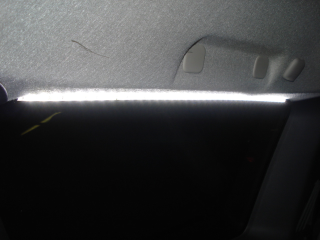

я тоже малость багажник подсветил и выключатель врезал, стало очень удобно в багажнике рыться...

Пельмень, А нельзя поближе посмотреть как сделано ? Там лента закреплена? А то на фото плохо видно.

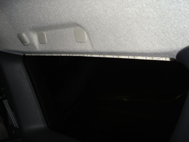

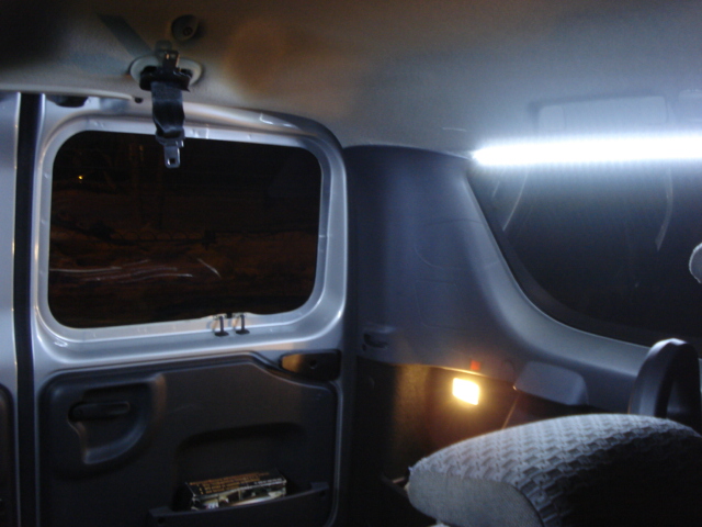

Николай,
Не знаю как вставить крупнее, могу по "мылу" выслать.
Если кратко: лента приклеена по верхнему краю стекла, в нише. У меня 5-ти местка и окна не открываются, в семиместке думаю можно тоже приладить, только провода, в виду открываемости окон, придется подводить с передней части стекла.

Пельмень, Спасибо ,понял , а провода, как я соображаю , под обшивкой параллельно фонарю багажника?

От фонаря на выключатель(он теперь и штатный фонарик отключает) и далее по стойке под потолок. Там раздваивается и идёт на обе стороны. Все провода под обшивками.

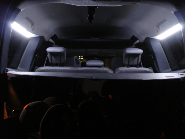

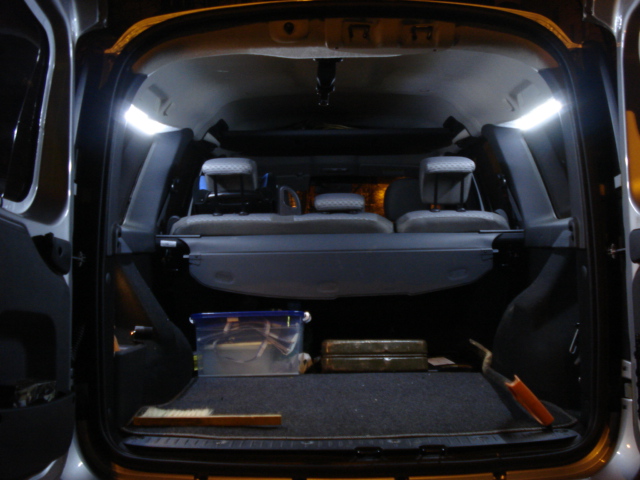

ruslan,
как уже сказали выше - подсветка багажника, толку от которой ноль.
В планах остатки ленты пустить на свет в салоне, для задних пассажиров, хочу совместить с шумкой, чтобы два раза потолок не снимать.
