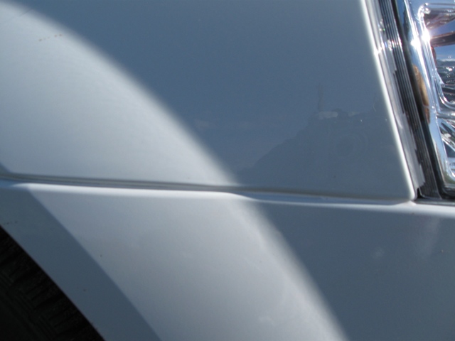

У меня Ларгус ледникового цвета. Достала грязь, стекающая из под переднего крыла через стык по переднему бамперу. Замазал казанским герметиком КЛТ(не желтеет со временем). Сначала пытался сделать это изнутри, замучался. А потом просто закачал его в стык и вытер чистой тряпкой. Теперь машинка стала намного чище.

Тоже достала грязь, надо что-то колхозить, боюсь герметик это "очень" временно. Солнце, мороз, вибрация... Может чем заклеить изнутри?

то же самое замазал изнутри герметиком всё равно проходит придётся видимо то же снаружи мазать

Попробую на выходных, после установки сетки в бампер, алюминиевым скотчем заклеить изнутри.

Просто заделай щели изнутри между крылом и пластиковыми накладками герметиком или автопластилином.

Я заделал герметиком,пока держится.Герметик влагоустойчивый для сантехники прозрачный.На фотографиях, где пороги,есть фотка.
