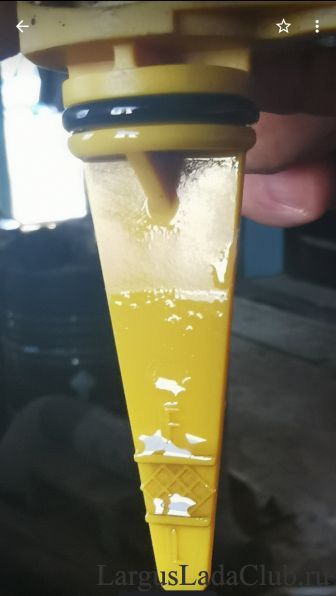

Кто-нибудь замерял уровень масла в ВАЗовской коробке (21809)?
Купил щуп, вместо заглушки поставить - уровень сильно выше максимума по щупу, на сантиметр выше отметки "F".
Гуглил немало, но нашел только, что заливать выше рекомендуемых 2.3л в 21809 - обычная практика. И даже чуть ли не рекомендация производителя, которую скрывают smile Может потому вместо щупа и заглушка :)
Масло с завода после 30тыс на щупе выглядит неплохо (темное немного, но прозрачное), хотя на глаз жидковато (растекается сильнее моторного, что странновато), думаю поменять на ZIC GFT чисто для самоутешения и разнообразия дачного досуга.

catarrh:
catarrh:
Вот сейчас могу напутать, но по объему это как раз то, что в инструкции пишут.
Нашел, в соседней теме, заводская заправка 2,5 литра.
Редактировалось: 1 раз (Последний: 14 июня 2022 в 20:53)

Василий_на_Ларгусе, да у меня так же по уровню. И по "вязкости на глаз" тоже smile Не зря щуп не ставят, проще не следить :)

Руки зачесались больше от больной головы smile В целом нет никаких "оригинальных" нареканий к коробке, кроме тех, которые есть у всех (гудит, первую иногда протолкнуть тяжело и т.д.)
Ну и еще уверен, что снял в коробке больше стружки, чем мог бы, т.к. лет пять до ларгуса МКПП не трогал и отвык.
Заднюю передачу точно покоцал, стала стучать. Где-то на дне могут и фрагменты лежать. Для спокойствия поменяю на zic и забуду, скорее всего навсегда :)
