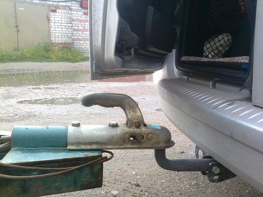

Сегодня впервые цеплял прицеп. Дышло по сравнению с Калиной встало выше. Дверь с установленной головкой не открыть. Прикрепил на всякий случай резинку, мало-ли кто-то захочет открыть.

А вот уровень шара высоковат. Без прицепной головки двери открываются без проблем, с прицепом уже не открыть - мешает.

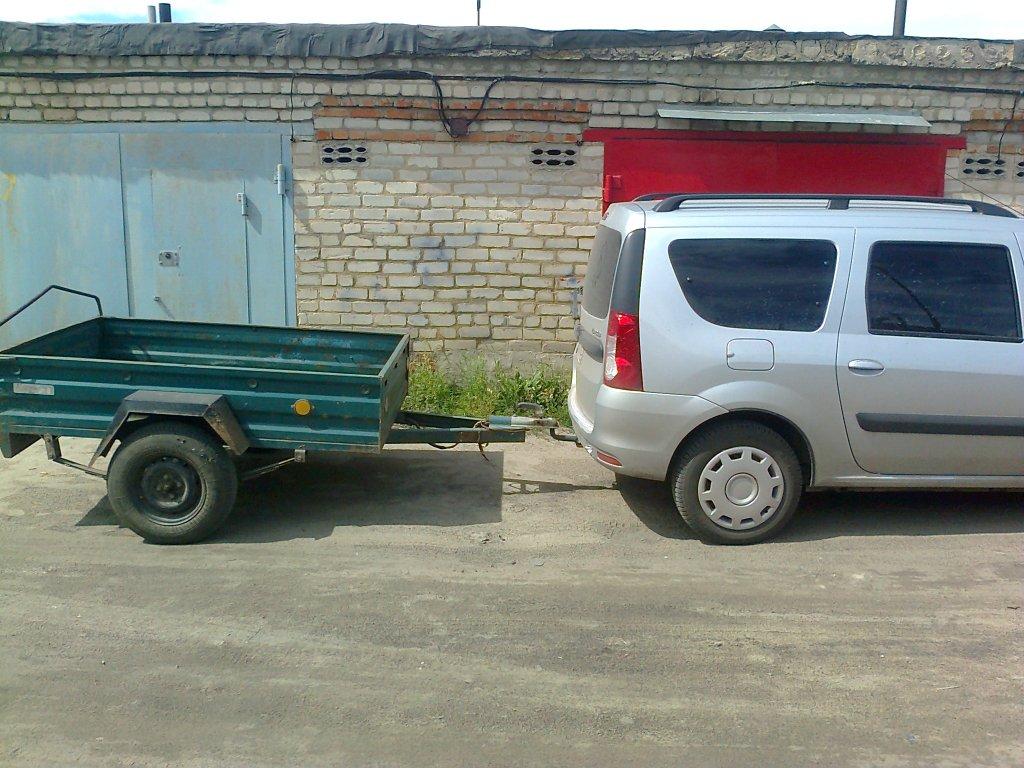

Да вроде никаких проблем нет. У меня прицеп летом всегда с наращенным дышлом, т.е. мне еще сложнее чем с обычным, но я и по дворам уже катался с погруженной лодкой и на природе разворачивался, вроде все ОК.
Вот фотки, общая длина автопоезда около 9 метров. Так, что можно не парится.

dream, с фаркопом открываются, в прицепленным прицепом нет.

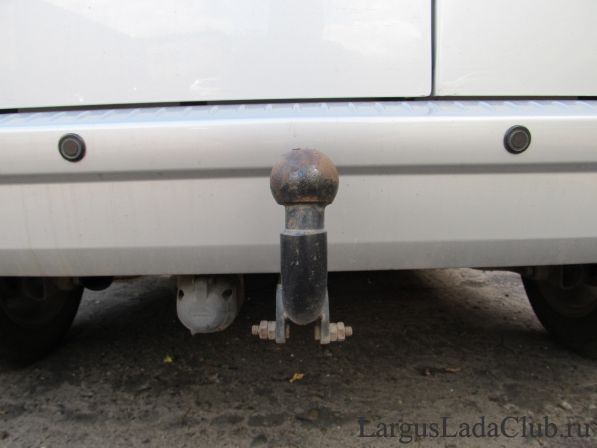

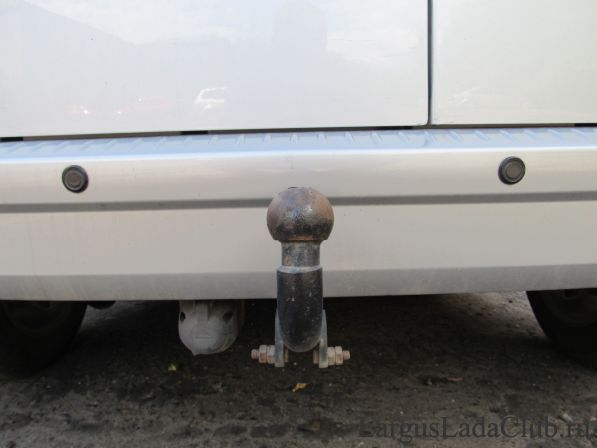

vladimir-z, а у вас такая ручка на прицепе,а фаркоп просто Bosal или Bosal-avtoflex(Российский босал),какая цена была него?

vladimir-z, Если это возможно, сделайте пожалуйста фотографии, чтобы понять на каком уровне стоит шар относительно бампера. Или измерте расстояние от края открытой двери до верхней части щара. Спасибо.

Когда и у меня такая сцепная головка была, она низкая. После переделки дышла для того, чтобы на лето удлинять под перевозку лодки поставил новую с верхним рычагом, а с ним дверь не открыть.

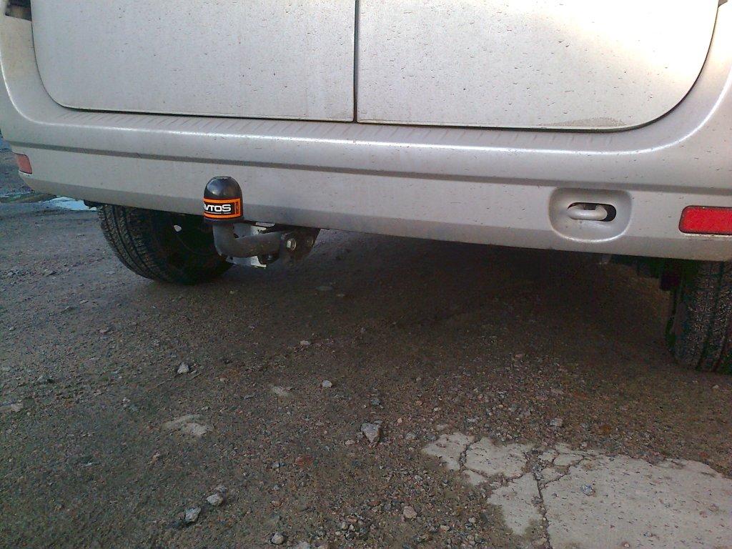

С фаркопом AvtoS,при установленном прицепе,двери задка открываются!!!Глушитель не достает и все отлично устанавливается! Проанализировав пару фото в интернете решил взять такой-доволен,качество отличное!Двери открываются с прицепом-это очень удобно!
вот фото
0840_nolga.jpg | 158.72 Кб | Скачали: 1648
0841_nolga.jpg | 140.04 Кб | Скачали: 1616
0838_nolga.jpg | 145.45 Кб | Скачали: 1590
