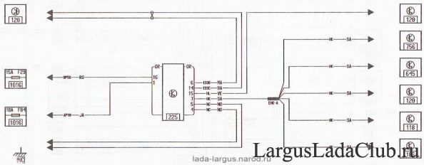

EML327 mini v1.5 пишит что нет связи с эбу.на калине и на рено меган работает.распиновка разъёма не соответствует схеме. 1;4;5;7;16 соответствуют полностью; 15 по цвету провода не совподает; 6 и 14 нет вообще; но есть 12 и 13 но и они по цвету не совподают с 6 и 14. что за фигня? Комплектация люкс.

у меня такая проблема-купил elm327 блютуз он не видит мою машину, а пежо товарища видит,может ли такое быть, что не работает диагностически й разьем, и есть ли у нас еще какой-нибудь разьем кроме бардачка.

Есть ли у кого ссылка на рабочий elm327 для 16 клапанов Ларгус или это у меня не работает разьем
Редактировалось: 2 раз (Последний: 30 ноября 2014 в 20:58)
Эдуард, Я не понял про ссылку. У меня 16 клапанная машина. ЕЛМка работает, смотрю на смартфоне НТС.
Эдуард:
ни первое ни второе быть не может
Светогорск
Рейтинг: 39
19-06-2014
Сообщений: 69
Значит elm видит пежо но не видит наш двигатель? Такое может быть? Я просто думаю заказать новый или у меня что- то не в порядке.
Добавлено новое сообщение 30-11-2014 в 21:15:10:
ярик я просто спрашиваю ссылку на продовца у кого можно купить рабочий elm
Эдуард:
а у ларгуса и пежо ЧТО одинаковые мозги?
Светогорск
Рейтинг: 39
19-06-2014
Сообщений: 69
Нет мозги разные это однозначно я просто спрашиваю может ли такое быть что elm видит пежо , но не виит рено и стоит ли не тогда заказатьновый elm

Вот я и спрашиваю ссылку на elm который работает с нашими мозгами, а софт я уже найду как нибудь.
Добавлено новое сообщение 30-11-2014 в 21:44:45:
Ибо....., в том то и дело, что планшет видит elm, но elm не видит эбу
Добавлено новое сообщение 30-11-2014 в 21:45:50:
Я уже программ 5 пробовал
