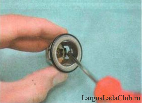

Не могу найти причину.Прикуриватель отстреливает а сигарету прикурить не возможно,элемент еле тёплый.Приходиться держать рукой что бы разогрелся но это ни есть хорошо,боюсь спалить.Что делать? Кто знает?Большое спасибо тем кто ответит.
Vaser, нечего в прикуриватель всякие штекера пихать!
а по теме - выключить зажигание и подогнуть биметаллические пластины/фиксаторы к центру

Регулировка патрона прикуривателя необходима в случае, если прикуриватель после нажатия возвращается в исходное положение недостаточно нагретым.
Для выполнения работы потребуется узкая шлицевая отвертка.
1. Подготавливаем автомобиль к выполнению работы (см. «Подготовка автомобиля к техническому обслуживанию и ремонту»). ,
2. Извлекаем предохранитель прикуривателя (см. «Блок предохранителей и реле»).
3. Отверткой подгибаем контакты зажима.
ПРЕДУПРЕЖДЕНИЕ:
Не подгибайте контакты слишком сильно. Выполняйте регулировку в несколько этапов, подгибая контакты каждый раз по чуть-чуть.
4. Устанавливаем на место предохранитель и проверяем работу прикуривателя. При необходимости повторяем регулировку.
Подогнуть разумно,без фанатиза.
При "перегибе" перегорит спираль прикуривателя ).
