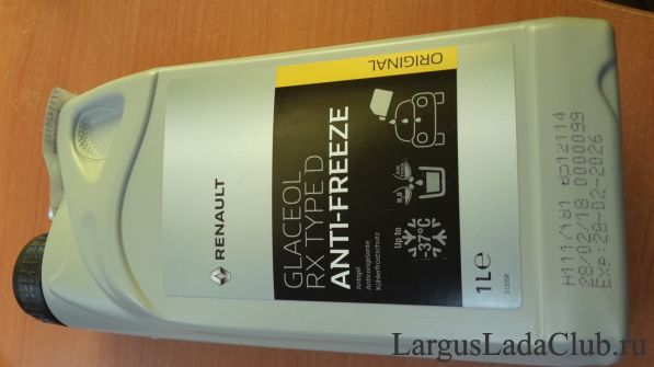

Ок, долил 250-350гр... Надеюсь кашу маслом не испортил... А вот мой на картинке это концентрат для разбавления или нет???
Добавлено новое сообщение 11-04-2016 в 09:28:06:
З/Ы на немецком вроде про 2.5 части воды к 1 части концентрата... Бл... с утра бахнул эти 350гр. концентрата...
Это у тебя был концентрат! Для доливки пойдет. А вот если менять полностью в системе, то тогда болтать нужно.
maslenkin:
На немецком языке как и на других: Максимум разбавлять 2,5 части воды к 1 части воды.
А если быть точнее, то данный антифриз идет под разными номерами.
Original Renault 7711428130 - Антифриз Glaceol RX Type D (5л) - (-21°C)
Original Renault 7711428129 - Антифриз Glaceol RX Type D (2л) - (-21°C)
Original Renault 7711170548 - Антифриз Glaceol RX Type D Концентрат (1л)
У тебя же Original Renault 7711428132 - Антифриз Glaceol RX Type D Концентрат (1л).
Данный концентрат разбавляется от 30% до 70%, разбавленный больше 70% нельзя использовать! Это как раз и есть max. 2,5 части воды к 1 части концентрата. При разбавлении с дистиллированной водой это соотношение концентрата к воде в процентах: 33%, 40%, 50%.
А это приблизительно соответствует температуре застывания: -20°C, -26°C, -37°C.
Как-то так. В общем, ничего страшного, что ты добавил концентрат. 300-350 гр. на объем всей системы, разгонится, разболтается, размешается. И на общем объеме будет практически не заметно!!! ,)
