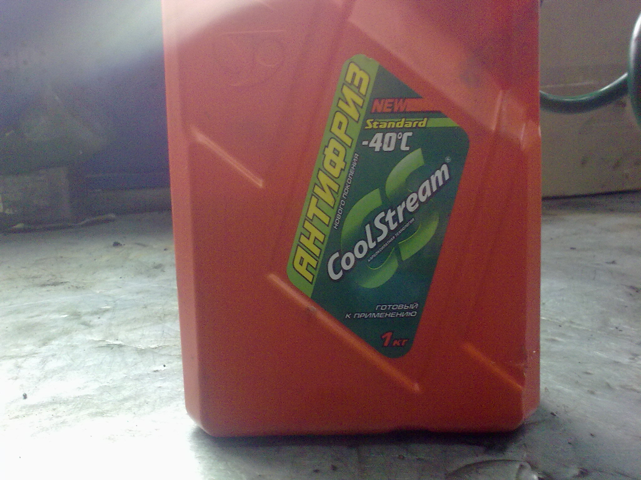

Я пользуюсь антифризом Coolstream по совету дилера. Цвет оранжевый. Хотя цвет не имеет значения (читайте последние журналы "за рулем"). Можно залить и другого цвета, но выглядеть в бачке будет не эстетично.
10082013830_vrrj6.jpg | 556.03 Кб | Скачали: 1481
wladimir, если не знаете что у вас залито то просто добавьте дистиллированной воды
wladimir, У меня с завода залит антифриз КУЛСТРИМ - оранжевый. Ещё он бывает зелёный.
Надпись на канистре - COOLSTREAM new premium - 40 c
производитель - ОАО ТЕХНОФОРМ. Россия М.О. г. Климовск.
Рекомендованный срок службы - 5 лет или 250 000 км. пробега.
Пакет присадок компании Arteco - Бельгия.
