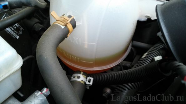

Ребята, вот мне интересно, у кого какого цвета заправлен антифриз в системе, с завода???
Вот у меня немного выкипело антифриза, хочу долить или антифриз или дистиллированную воду. Смотрю на расширительный бачок, откручиваю пробку... Взял шприцом немного... Нет, не показалось.. Желтый!!! ./
Редактировалось: 2 раз (Последний: 30 ноября 2015 в 04:14)
Cobalt, Желтый и залит.
Cobalt,
Он в оранжевой канистре продаётся и кажется оранжевым. Заливаешь в наш желтоватый бачок и он кажется жёлтым.
Скорее жёлтого цвета.
Желтый и залит.
Вот и у меня после всего было сомнение. Теперь нет. А то, CoolStream NRC желтого цвета. А народ пишет про красный, розовый... Вот и у меня в бачке он кажется розоватым, но на самом деле желтый... )
Cobalt, Вот у тебя бачок белый и почти прозрачный. А у меня намного темнее и желтее.
И цвет ОЖ я определял только откачав немного в другую ёмкость.
Ну так и у меня на фото.. сверху вроде как желтый... а снизу как бы розоватый. Но отобрав в шприц.. Однозначно желтый... .)

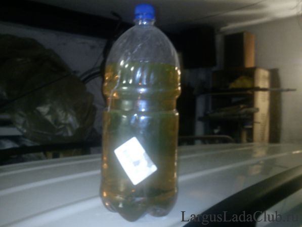

да на пивас похож
Добавлено новое сообщение 30-11-2015 в 11:09:17:
это заводской. слит в бутылку временно при замене термостата
