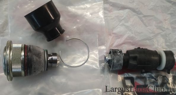

В марте в передней подвеске опять забрякало, да так, что терпеть не было никаких сил. Странный стук, похожий на шаровые. Но ведь новые стоят, да и не только они, все в подвеске перебрано, проехал-то около пяти т.км после ремонта!
Замена зимней резины на летнюю была совмещена с осмотром. Повесил машину на подъемник. Все осмотрел кроме подвески, нет, ни где ни чего. Ну думаю, нужно и ее тогда глянуть. И немного офигел. На обеих шаровых разорваны пыльники. Соответственно они болтаются, грязи-то на дорогах хватает.

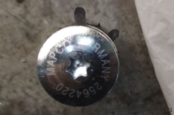

Кстати не понравилась и работа полиуретановых стоек. На морозе они дубеют до состояния железа. Шаровые взял оригинал, стойки мапко. Брал в сервисе рено, где ребята ставят эти расходники. Не хотел брать мапко, ведь последние шаровые были как раз этой фирмы. Но сервисмены сказали, что они ставят эти стойки стабилизатора и стоЯт они не хуже оригинала.
В общем шаровые перепрессовал, стойки заменил. Теперь в машина опять "тихая". Ну и резина 195-ой размерности также добавила тишины в салон. Очень и очень нравиться как авто поехал на таком размере. И смотрится машина как-то солиднее что-ли, ну и клиренс хоть и немного, но выше. Рекомендую всем.

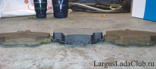

Осмотрел передние тормоза. Показалось, что колодки в принципе можно уже менять. Купил новые опять такой же фирмы зеккерт. Новые диски и колодки я поставил на ТО-90000. Диски на данный момент практически в идеальном состоянии, колодки, хоть и подизносились немного, могли бы еще в принципе ходить и ходить. Но раз уж разобрал, то и поменял на новые.
По сравнению с новыми
Смазка пальцев работает на ура. Вот только вытащил из посадочного места.
Размер диска также практически не изменился.
Износ справа и слева одинаковый. Внутренние колодки изнашиваются быстрее.

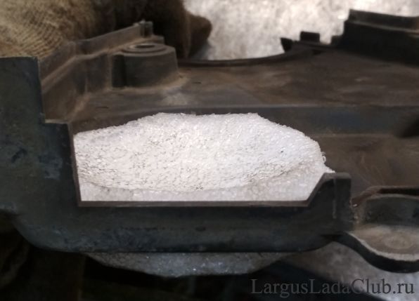

Дальше подошел срок замены ремня ГРМ. Ничего нового здесь не расскажу. Ремень навесных агрегатов родной и в отличной форме, также как и снятый комплект грм. В кратковременно свистевший на холодную натяжной ролик ремня генератора (свистел уже пару лет несколько секунд при пуске) пришлось положить смазки. Люфта не было, а вот смазка там почему-то подсохла. В пластиковой крышке грм переделал потерянную заглушку, сделанная до этого оказалась не плотной (на месте вставлять ее не очень удобно) и пыль все равно попадала. Здесь настоятельно рекомендую смотреть за этим делом. Статистика в инете говорит о том, что заглушки с завидной периодичностью теряют, а песка туда летит очень много.

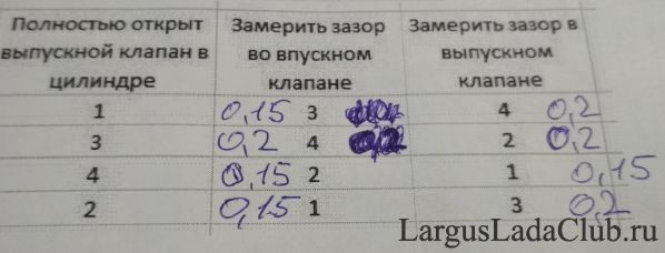

Так как езжу на газу, проверил и зазоры в клапанах. Вот здесь все оказалось вовремя. Выпускные немного ушли. При чем на четвертом цилиндре даже очень.
