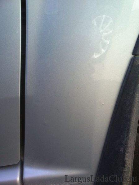

Ну вот закончилась очередная эпопея, о которой обязательно нужно сделать запись в бортовике.

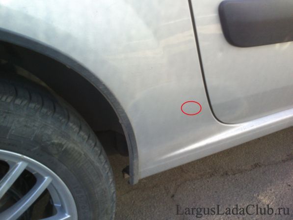

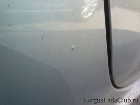

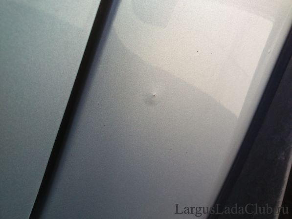

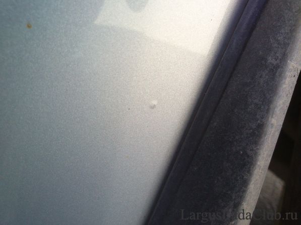

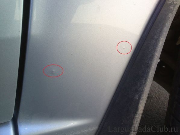

А началось все с того, что я решил по настоящему намыть машину после зимы и весенних дождей. Намыл, натираю и вдруг обнаруживаю "прыщи" на переднем и заднем правых крыльях. Из под краски лезет ржавчина и вспучивает краску. Также оба порога в районе задней арки начали облезать. А ведь завтра год как мы познакомились с машиной в салоне.
на следующий день приехал к ОД. Как общались подробно описано здесь http://largusladaclub.ru/forum/thread39-4.html . Был назначен день осмотра 24.04. Потом примерно через неделю вызвали на повторную фотосессию. В итоге завод признал данный факт производственным браком и во вторник 20 мая (!) машина была взята в ремонт. При приемке сказали, что к концу недели авто будет готово. Звоню в пятницу. Слышу в ответ: "Вам ни кто не обещал к выходным. Все еще раз фотографировали и опять (!) согласовывали с заводом. В понедельник ставим под покраску".
За неделю наезжаю на велосипеде 165 км...
Во вторник 27.05 не выдерживаю и звоню сам. Оказывается машина готова! Приезжаю, осматриваю... Пороги закрашены прямо по отслоившейся краске. Слушу в ответ на претензию: "Мы Вам по готовности позвоним"

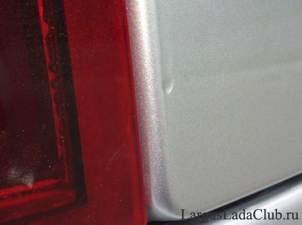

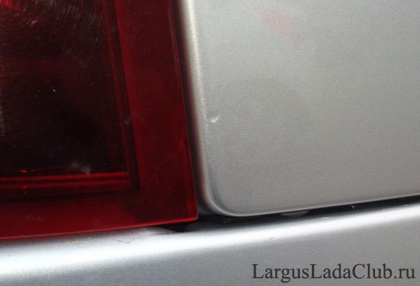

Среда 28.05.14. Часов в десять звонок. Машина готова. Еду. Осматриваю. Капец... В цвет попали на 95%, на заднем крыле подтек лака, на переднем закрашенный герметик.
Решаю, что машину заберу - нужна позарез.
Сегодня звонили со станции для оценки их работы. Все по честному рассказал. Да, общаются ребята хорошо, ни каких претензий. Но вот сделана машина на слабую четверочку. А самое главное перед отдачей клиенту ее должны осматривать мастера приемщики. Тогда и не будет ни у них неприятных моментов общения с клиентом ни у клиента лишних телодвижений.

У меня все же всплыл косяк по ЛКП....на левом пороге начала отслаиваться краска. На крыльях вроде бы все нормально... смотрю кусочек отвалился (может камнем отбило где), далее ногтем поддевается и отламывается, а это значит краска "не схватилась" с металлом, скорее всего плохо обезжирили после грунтования кузова. Под краской катафорезный грунт. Поеду, Паша, по твоим следам к ОД))) Буду просить чтобы весь порог залили антигравием....нахрена они их покрасили наполовину?
В.Павел # 30 мая 2014 в 16:21 0
Я летом буду переделывать это место. Сейчас залил густо мовилем. А вообще это место нужно как-то закрывать. Скорее всего закреплю доп.брызговик к подкрылку. Иначе это это место так и будет отбивать.
