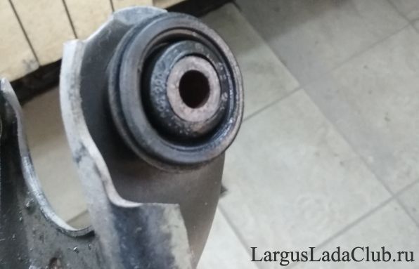

Сосед по сервису сделал сход развал. И чего меня черт дернул покачать опять колесо? Короче опять люфт. Один найти уже не смог. Брательник увидел как качается сайлентблок в рычаге. Поехал в магазин и купил опять комплект.
Сегодня снял рычаги, не зря купил все четыре, остальные также чуть живые.

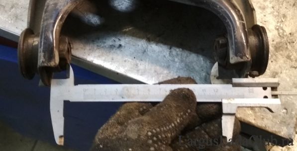

Сравнение новых и старых

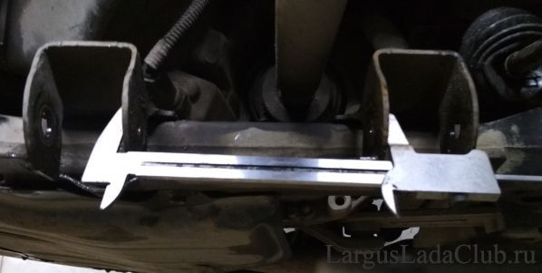

При замене нужно обязательно отслеживать размеры. В инете пишут только про размер 7 мм. Но я кроме него измерял и посадочное место и то, что туде встает. При запрессовке выводил симметричные размеры. Сразу скажу, размер 7 мм - примерный. Запихнуть конечно можно, но преднатяг резины по оси будет обеспечен.
