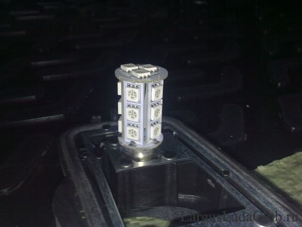

а. Габариты и стоп сигналы 2-х контактные светодиодные лампочки 15 светодиодов. 2 шт по 200 руб.
б. Задний ход 1-на контактная светодиодная лампочка 7 поколения. В торце линза по бокам 3 прямоугольных светодиода (сходил проверил) 1 шт 550 руб.
в. ПТФ - 1-на контактная светодиодная лампочка 6 поколения в торце линза. 1 шт 450 руб.

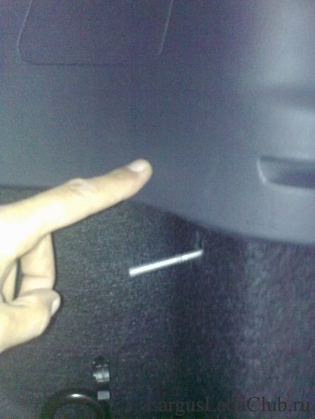

2. Отварачиваем барашки крепления Заднего стоп сигнала.
Верхний находится под пластиковой серой накладкой, доступ свободный.
3. Снимаем стоп сигнал отсоединив колодку с проводами (в нижней части защелка), если левый не выходит значит мешает гофра идущая к двери.
4. С внутренней стороны стоп сигнала отстегиваем 2-е защелки внизу и одну защелку вверху, и снимаем "блок" в котором находятся лампочки.
Красного света.
Белого света в ПТФ. В собранном состоянии светит ярко красным светом.
Светодиод заднего хода. Светит белым светом как прожектор.
5. Меняем нужные нам лампочки и собираем все в обратной последовательности, у левого стоп сигнала не забываем поправить гофру.
