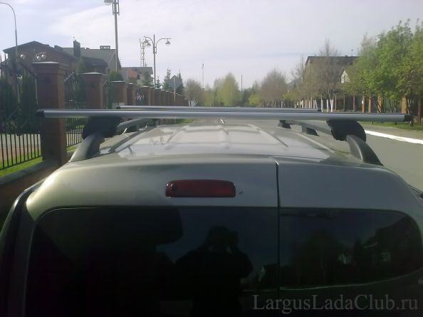

После долгого выбора Цена - Качество установил поперечины ЕВРОДЕТАЛЬ 125 см. Продавец просил 3000 руб сговорились на 2500 руб.

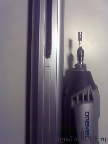

При установке столкнулся с тем, что они немного не подходят по креплению - широкие. Выход из ситуации нашёл быстро: дополнительно расточил место под крепёж 1. Переднюю на 15 мм с каждой стороны 2. Заднюю 10 мм также с каждой стороны. Встали 1:1 без люфта.
Для ускорения процесса использовал DREMEL - 4000 4/65. Фреза от стоматологов - протезистов. Около 90 процентов расходников от них.

Общий вид:
Расставлены максимально друг от друга.
Возил металлические конструкции около 90 - 110 кг, очень аккуратно и недалеко. Люфты, скрипы, шум не выявлены. Незабываем: Равномерно распределять вес и Надёжно крепить груз.
