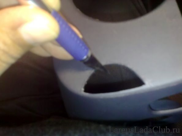

Вот и у меня дошли руки до установки подрулевого джойстика.
На проводе была клипса, куда её прикрепить я не нашел ).
При установке пользовался материалом Alex123007 http://largusladaclub.ru/blogs/largusha-lyubov-ili-prokljate/ustanovka-pod-rulevogo-dzhoistika-dlja-shtatnoi-magnitoly.html
За что ему большое спасибо.
Выравнивал края установочного отверстия вот таким цанговым ножом, продаётся в кац.товарах:

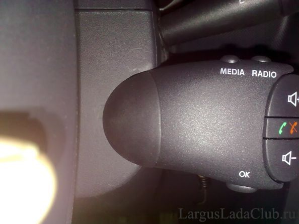

Результат установки:

Считаю наилучший результат установки.

Спасибо !!! 2 часа секисом занимался ))) Основным затруднением была подрезка посадочного места на установленном чехле рулевой колонки.

Автору пять баллов за исполнение! У меня была подобная приблуда на одной из машин....честно не понравилось, всегда закрыта рулем и я прост не вижу что делаю. Доступный функционал +/- громкость и отключение звука))) Штатная магнитола на Ларгусе имеет отличную эргономику и даже в слепую ориентироваться на ней очень удобно. Да и так она вся на виду. +1800руб за джойстик....лучше поменять пару стоковых динамиков наверное))) ИМХО!

Классная приблуда,уже так к ней привык,что не знаю как обходился без нее.Телефон вообще из кармана не достаю,правда блютуз всегда включен,Андроид рулит!Теперь еще и планшет с симкой воткнул через блютуз,вообще лепота!

Да под руль ненужно ползти,все переключения тремя пальцами в направлении на себя,причем не снимая ладони с руля!Все очень удобно,не надо тянуться вперед к магнитоле и ловить кнопки,при этом глядя на дорогу.Я не обманываю,поверте,мне это не нужно.Я рекламой не занимаюсь,просто мне оч нравится!

PodvOh...да ты ее не вставил в посадочное место... Согласен ). Длины штатного болта хватило в натяг. Родной болт 5 мм, хитрую гайку под него нашел только на 6 мм пришлось подгонять под нужный размер. Общее время установки с 21:00 до 00:30. Я вначале вырезал отверстие под шаблон, прикрутил джойстик к нижней части рулевой колонки, и потом при помощи "чужой матери" (при ограниченном освещении) пытался вкорячить верхнюю часть рулевой колонки - не получилось, а шаблон то оказался не точным (. Что бы не звать "чужую мать) вырезаем отверстие по шаблону с минусовым запасом, собираем рулевую колонку, а уж потом начинаем заниматься Чистой подгонкой по месту. 4 дня тестирую пока стоит на месте, не гуляет. Не мешает. Сам "прыгает" в руку ))) Очень доволен.

После установки пройдено 1300 км в меж.городе. Переключение - радио, флешка, поиск станций, разговоры по телефону. Минусов не выявлено, одни плюсы ). Доволен как Боевой Слон ))).
