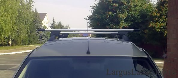

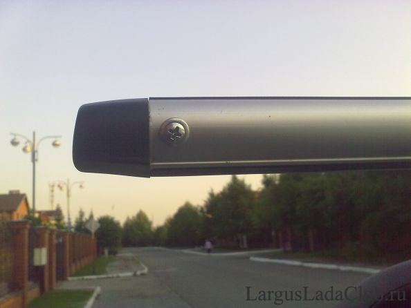

Решил немного "допилить" поперечины. Пластмассовые заглушки на своих местах сидят очень слабо и есть возможность безвозвратной их утери. Длина поперечин 125 см визуально немного великовата для ЛЛ, что мы исправим с помощью черной термоусадки.
Нам понадобится:
1. 4 самореза
2. Термоусадочная трубка с нанесенным на внутреннюю сторону клеем. Диаметр 4,5 см.
Метр стоит 420 руб.
3. Отвертка.
4. Строительный фен.
Нарезал термоусадку по 9 см 4 шт.
Равномерно по кругу прогреваем термоусадку.
Конечный результат.

Да, визуально стали меньше. Результат достигнут, даже два результата, меньше и не потеряются заглушки.Термоусадка какая дорогая, зараза.

Термоусадку брал с товарищем в складчину. Нашел нужного диаметра и толщиной 2 мм да ещё и на клеевой основе только в одном магазине. Зато теперь сидит крепко ).

Саморезы можно заменить заклюпками (8 шт). Используя заклёпочный пистолет.
