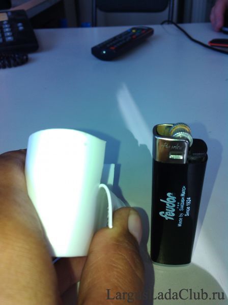

Первый мною установленный вариант в посте 94 только что отвалился и не захотел вставать обратно, из за потери пластиком упругости (.
Посидев и посмотрев scratch на воздуховод решил пойти своим путём. Куда он приведёт покажет время laugh
Взял пластиковую баночку от лекарства (моя рабочая солонка), материал немного толще чем у пластиковой канистры из под масла.
Отрезал всё лишнее.
Сделал два надреза для поступления воздуха от печки.
Загнул примерно 1/4 от диаметра и вставил в воздуховод. Загнутая часть "защелкивается" с правой стороны воздуховода. Пальцами обжал загиб по месту установки.
Вот, что получилось )
Размеры сейчас подсказать не могу так как нет линейки.
Всё делал интуитивно )

Аэродинамика хитрая наука ). В этом варианте получается относительно направленный в нужном направлении поток воздуха.

Сравнивая 2 варианта: из полосы от канистры и моим, мне больше нравится Мой ))). После установки совсем забыл про "направляйку" для воздуха. Сейчас когда температура упала ниже 0 град. вспомнил и залез посмотреть ... Стоит даже не шевелится (без клея). Можно использовать баночки из под витаминов.
Дмитрий # 5 июня 2017 в 08:09 0
Это вариант "Поставил и Забыл" После установки и не заглядывал т.к. вкладыш справляется с поставленной на него задачей )
