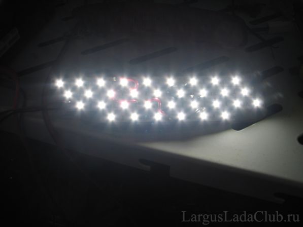

Итак....достаем пальцами катафоты....канцелярским ножом вскрываем....и прикладываем куски ленты...вот что получилося...
Удивлен, что влезло 4 линейки..сверлим дирдочки для проводов...паяем перемычки...включаем...слепит joke

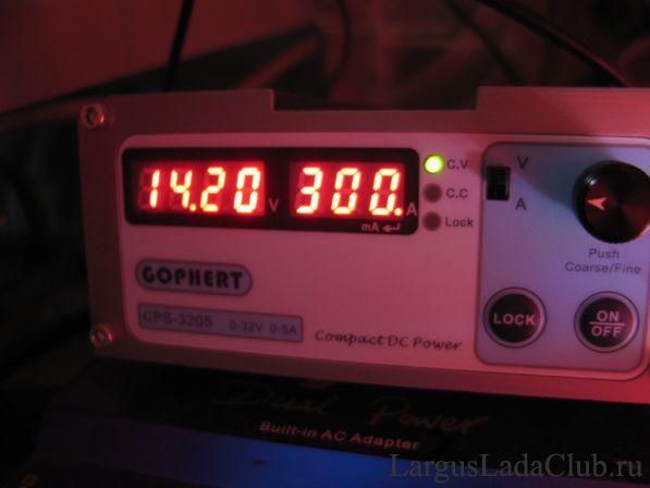

Ток потребления...меряет наш БП от Али...Спецом выставил напругу, типа как при заведенном двигателе...

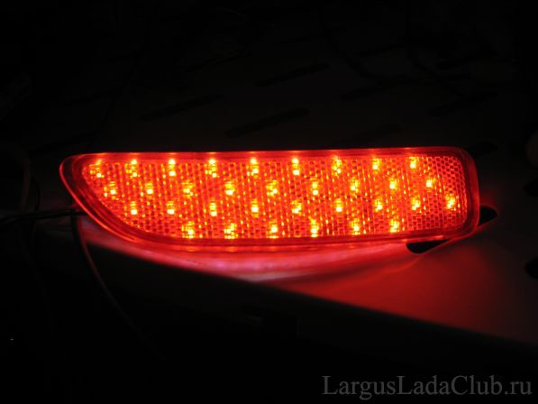

Одеваем красную крышку...не слепит by_fiu
Катафот он и есть катафот...его дело отражать, а не пропускать...

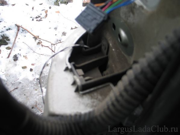

Снимаем пластмассовую верхнюю обивку и оба задних штатных фонаря, для доступа к проводке...
Устанавливаем в штатные места...просовываем провода по бамперу к задним фонарям...
И вот тут случилась заминка...суть вкратце...нада просунуть справа налева пару поводов - задний ход и ПТФ...поначалу думал в коробе бампера...но сувал поводок долго, сквозной дырки не нашел...мож плохо искал? ;-0
Кинул поверху через потолок под обивкой...
Итак два провода...белый - задний ход, оранжевый - ПТФ joke
У правого фонаря соединяем бежевый провод у разъема с белым проводом идущим налево joke ...оранжевый цепляем на катафот...минус катафота цепляем на черный разъема заднего фонаря...
У левого фонаря режем красный провод...к красному огрызку разъема заднего фонаря коннектим белый провод с правой стороны...а оранжевый провод с правой стороны коннектим к плюсу катафота и красному огрызку от жгута...минус катафота тож на черный разъема заднего фонаря...

ну да черт с ним...доставать пока не буду...результат меня не устроил...
Чую, что слабо светит,как Вам?
Переделка или на 5060 сверхяркие или на ленту с 120led/m... или что другое...
