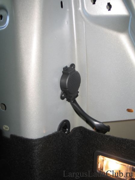

Когда снял левую обшивку...вот пищалка штатного парктроника...
и полезная минусовая клемма для минусов будущей розетки на 12В и инвертора на 220В...

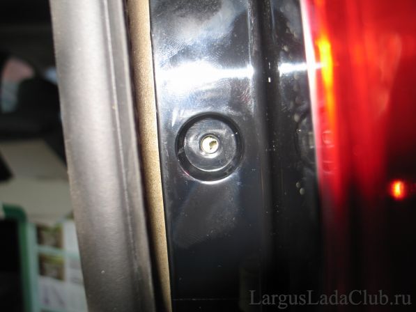

Поглядев на различие накладок и фонаря, заметил что нет фиксаторов у фонаря
что у левого...
что у правого...
дополнительные фиксирующие штифты вещь полезная, но увы их нету...
зато дырки то в кузове останутся, будет куда провода затащить...

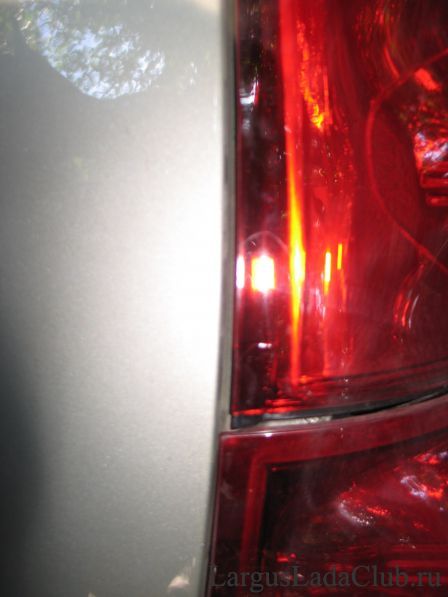

На форумах читал, что левый допфонарь не становится ровно...сия участь постигла и меня...
Левый допфонарь явно стоит выше, опустить, тока пилить...не захотел...
Правый же встал почти идеально...на миллиметр ближе к кузову...
Дырки совпали четка...
И по высоте ровненько...
Шпильки не перекручивал....закрепил только на 3 штатных саморезах...

Олег (oapv) # 4 октября 2016 в 17:30 0
на фото показана не пищалка штатного парктроника, а сам парктроник
AlexxxV # 5 октября 2016 в 08:18 0
я не разбирался дальше...задачи не стояло...может это и весь блок.... В будующем хочу его менять на подобный (https://www.parkmaster.ru/catalog/auto/pas-4-fj-40/). На Сценике он стоял у заднего стекла на обивке потолка сверху...и в зеркало заднего вида очень хорошо его видно было, удобно и практично, очень точный...парковался на спичечный коробок от ворот гаража...на спор конечна :-)
