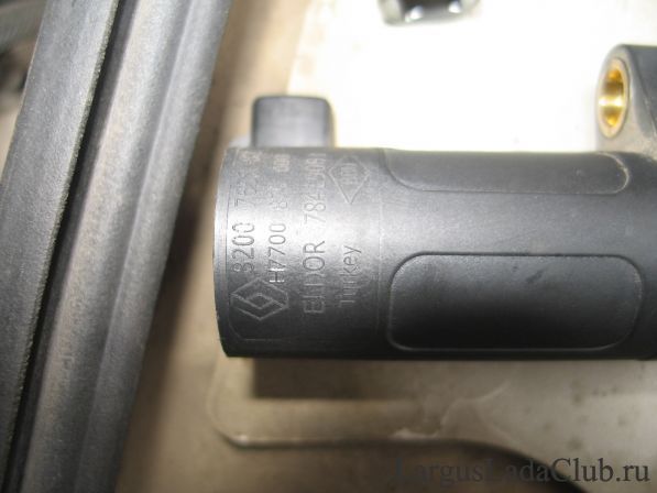

На колпачках свечей присутствует желтая смазка...
На Турецких катушках присутствует красная смазка...
Поставил обычные АУ17ДВРМ из Ашана за 234 руб за блистер...зазор привел с 1,0 мм к рекомендованному 0,8 мм...

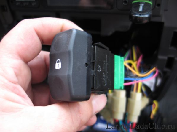

1. Аварийка на заднем ходу...в заднем жгуте средний бежевый провод-задний ход, в зеленой фишке ЦКБЭС тонкий коричневый - Аварийка...вот тока не моргает лампочка в выключателе joke

ну и в эти выходные давно желанную доработку такую как установил доводчик на передние стеклоподъемники, теперь не нада дергать клавиши стеклоподъемников при блокировке дверей со штатного ключа...
Установил FALCON FW-250, снят с производства вроде как, но по функционалу полностью доволен, находится в продаже влет Яндексом joke
Пассажирский на 1 канал, водительский на 2 канал, так как сначала закрывается 1, затем 2 канал...
подключения сделал на разъемах, на всяк случай...
Сигнальные провода подключил к ЦЭКБС (58) так:
Коричневый в воздухе,
Серый на розовый B2 белого разъема,
Желтый на коричневый B4 белого разъема
Оранжевый на желтый A5 белого разъема
Таким образом, при включенном зажигании манипуляции с клавишей центрального замка или при увеличении скорости авто при срабатывании электрозамков дверей автоматика стеклоподъемников на эти факторы не реагирует.
При этом поменял местами контакты клавиши ЦЗ для более логичного переключения...теперь вверх - блокировка дверей, вниз- разблокировка дверей.
ну вот как то так joke
