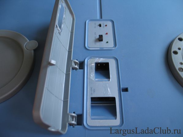

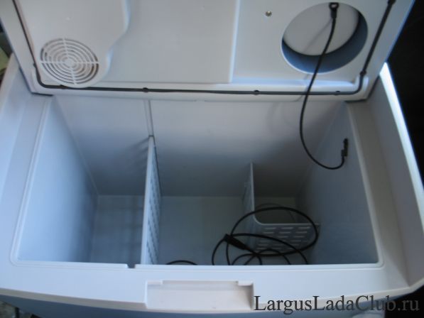

Получилось так по жизни, что необходимо постоянно возить с собой холодильник...
Имеет питалово как 12V DC, так и 220V AC
Достаточно вместимый...

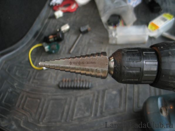

Самый главный инструмент

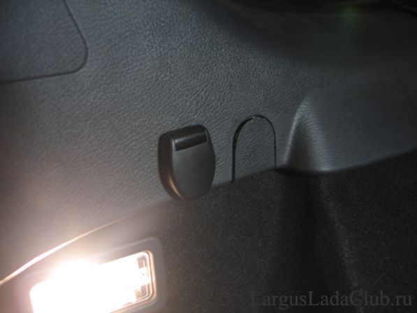

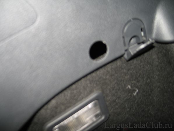

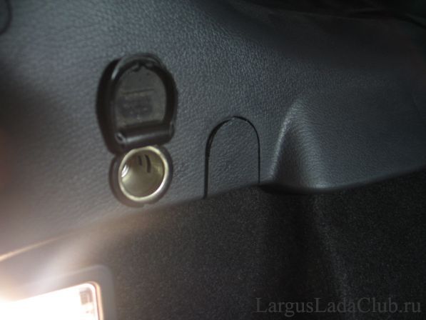

По примеру одноклубников...самое оптимальное место для розетки - это место на пластмассовой обивке возле самореза крепления...там вырез в металле, и провода пройдут и тыльная часть розетки уместится...
И так сверлим...для штатной розетки взятой из "бороды" диаметр отверстия 22 мм
Готовим провода и по совету уважаемого oapv, подключаемся к желтому проводу (+) и к черному проводу (-) на разъеме жгута задней двери
Вставляем розетку и вуаля...

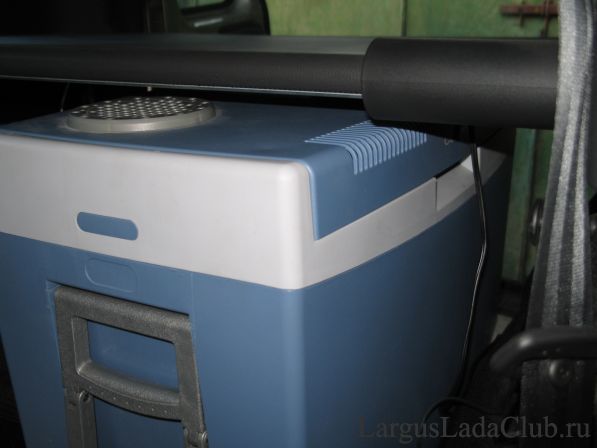

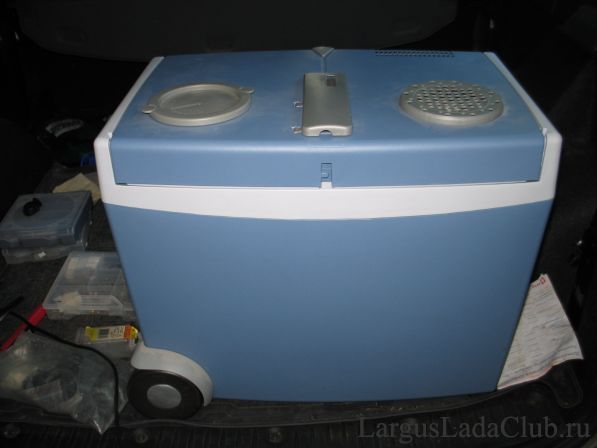

Устанавливаем холодильник подключаем...
Не елозит, оссобенно када его нагружаешь...коврик не дает скользить...
Положение его единственное, так как вентилятор полку не всасывает smile

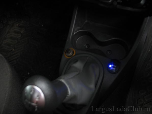

Теперь надо же заполнить дырку на "бороде" smile
Давно купленная USB зарядка по совету уважаемых форумчан (28 мм) и прикуриватель со старой машины (26 мм) заняли свое место
Готовим провода, подключаемся к штатному разъему, устанавливаем
Включаем АСС и габаритные огни....
вот как то так, но подсветка очень слабая...бум менять на светодиодную, когда получим из Поднебесной оранжевые светодиоды...или на белую? smile

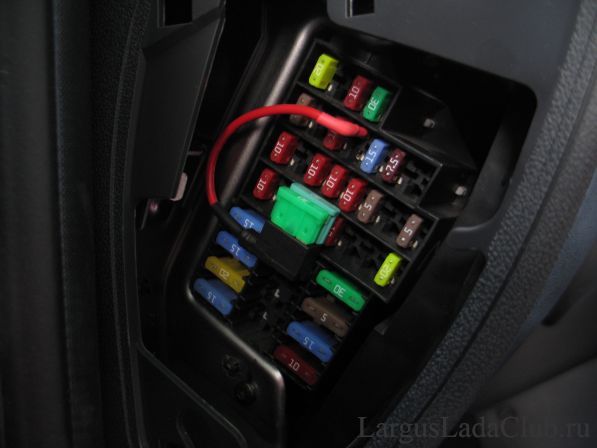

Давно доставало, что стеклоподъемники работали тока при заведенном двигателе...
Блок снимать не стал, прийдет исчо время все упорядочить smile
Делаем напрямки...
Давно купленный переходник, добавляем штеккером...снимаем F32 30A, берем с крышки запасной 30А...
Вынимаем F14 и пощупав тестером наличие +АСС и рабочей цепи, устанавливаем...сначала штеккер, потом переходник, иначе может быть БАХ, аккум то не отключали smile
И наслаждаемся полученным эффектом smile

У тебя что, вместо родного прикуривателя розетка с крышкой была? Там к родному идет три контакта, один из них на подсветку от габаритов, но он не задействован. Надо реношный нормальный прикуриватель покупать, чтобы все штатно рботало. Я вот ника не сподоблюсь. А в холодильник полторашка стоймя влазит?
AlexxxV # 12 июня 2017 в 12:25 0
Ну дык, с завода просто розетка с крышкой...типа антиникотиновый закон реализовали :-) Прикуриватель как раз таки со Рено Сценика, там и разъем как раз трехконтактный, так что только для зарядки проводочки срастили. В холодильник как раз двушка колы становится под заглушку горлышка... а диаметр горла таков, что минералку 1,5 литра вытаскивается свободно...
AlexxxV # 12 июня 2017 в 12:28 0
на фотке прикуриватель исчо с непоменяной контактной группой...
kraftwerk # 12 июня 2017 в 22:56 0
Надо от мегана ставить было - у него кольцо прозрачное, ставь светодиод или лампочку по своему феншую, какую душа пожелает.
