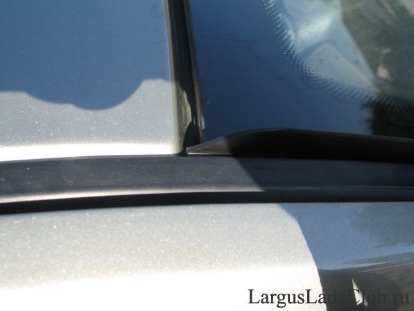

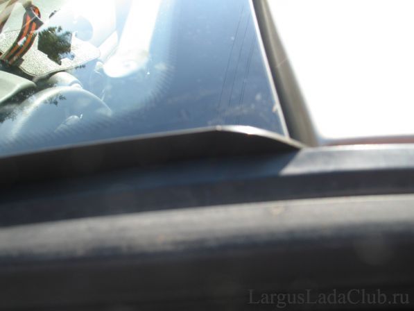

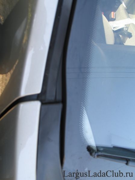

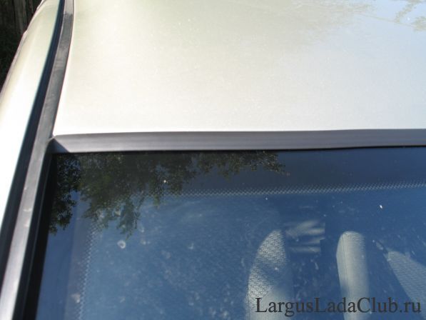

Очень доставало, что вода с лобовухи перетекает на боковые стекла...
Приклеил резинку Защитник...не обрезал...
Сверху оставил зазор, чтоб краску не протерло...
По поводу "паровозного гудка" joke ...до 145 кмвч при отсутствии бокового ветра не гудит...
Но при обгоне фур при скоростях свыше 110 кмвч приветствуем их "гудками"...
При этом гудит с той стороны, с какой фура...сегодня обогнал справа, поприветствовал фуру "гудком" слева...так что в этом вопрос не закрыт, и требует его исследования и решения...

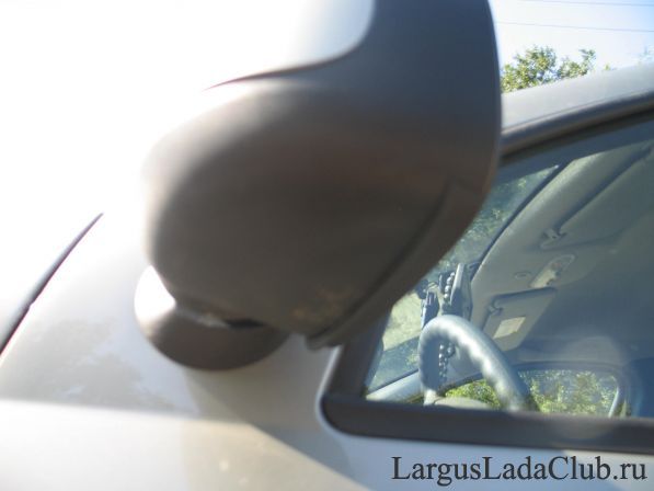

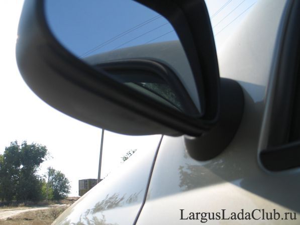

И в окончании "резинового" дня наклеил резинки на зеркала...эффекта исчо не почувствовал joke
