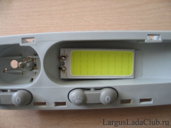

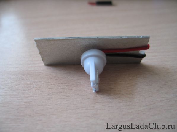

COB платку припаял на жесткие провода вставленные в цоколь Т10
и просто на 2сторонний скотч приклеил внутро плафона...
Понимаю, что криво и скотч не выдержит от нагрева...а мож сварится в какой нить герметик smile

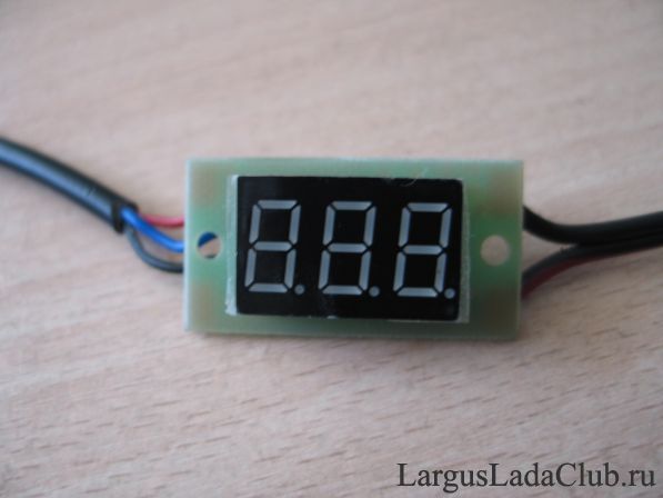

Далее скотчем приклеил вольтметр... и занялся присоединением...

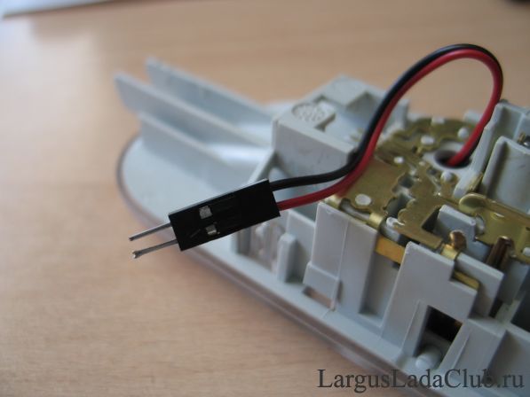

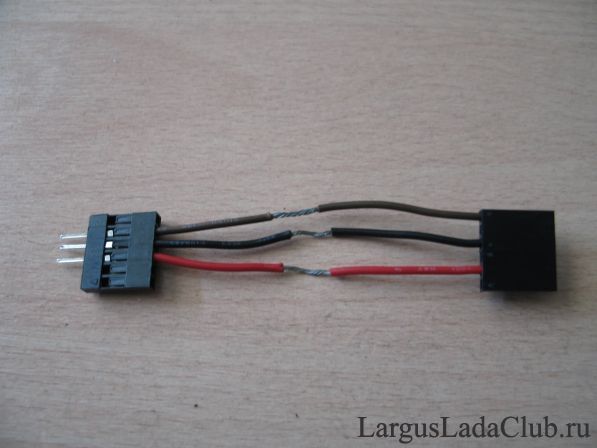

Итак...со времен "ардуинства" остались разъемчики...
Делаем "папу" вольтметра...
Делаем "папу-маму" самого плафона...
Потом делаем "папу" регистратора, "мамы" для освещения 2 ряда, регистратора, радар-детектора и вольтметра... обжимаем ручным гидравлическим прессом провода в трубках...все хозяйство по отдельности и потома вместе в термоусадку с клеевым слоем и получаем вот такой переходник...
Вот так он выглядит на своем месте и с некоторыми подключениями...

Думал его объединить с вольтметром и поставить вместе в плафон...
НО!!! Плата термометра оказалась по сантиметру с каждой стороны больше самого индикатора и возможности обрезки не имеет sad

И поставить его в 2ламповый плафон можно только так...
Но для этого нужно резать сам плафон, чего не хочется... да и вторая лампачка тогда не будет светить...

kraftwerk # 11 октября 2016 в 13:58 0
а где всё добро в боевом состоянии? так - это просто аппликация. надо чтоб горело, вольтило и температурило, как совместно так и по раздельности. а пока незачёт
AlexxxV # 11 октября 2016 в 15:29 +1
ну дык рабочий день не окончился...завтра будем продолжать... Счаз от настольного БП запитал...все таки видимость когда вольтметр просто болтался по стеклу под разными углами лучше, чем когда он ровно по квадратикам стоит...отлеплю наверное и пусть хаотично расположится... :-)

ну как же обрезки не имеет? по второму фото вижу что можно обрезать с двух сторон плату
