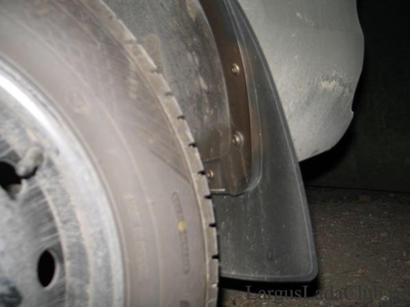

Седни поставил задние брызговики с белой надписью ЛАРГУС

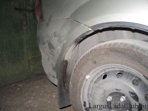

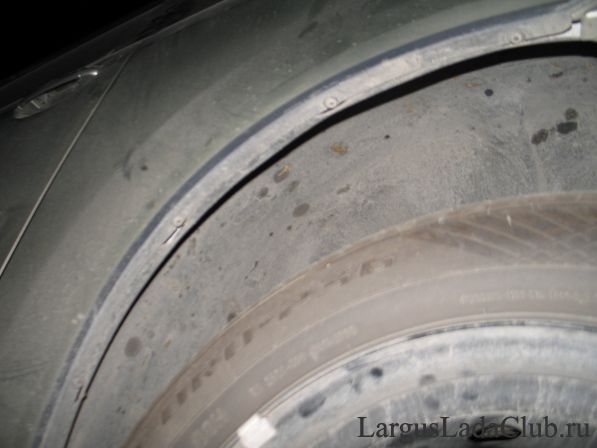

Обнаружил косяк установки задних локеров ОД...делали стороны видать разные слесаря...
С левой стороны локер заправлен в крыло и бампер, вырезаны куски локера под штатные винты крыла....
С правой стороны локер наложен сверху отбортовки крыла и бампера, а места под штатный крепеж прогрето феном и выдавлено шляпками...

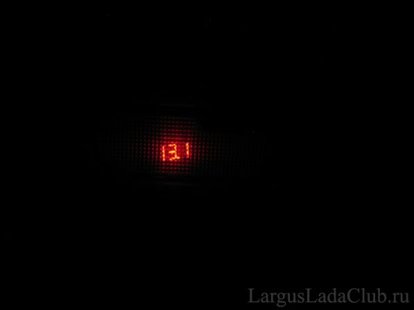

Также установлен вольтметр в плафон, подключен прям на плафон...
все хорошо, но напрягает чета меня его постоянное включение, все таки светодиоды потребляют ток, надо кидать провод на котором АСС...
Интересно наблюдать за напряжением...после запуска двигателя плавно за три секунды поднимается до 14,4В...при включении нагрузок (фары, печка, кондей, обогрев зеркал) просаживается до 13,2В (аккумуляторные) и плавно опять за три секунды поднимается до 14,4В...и на ХХ держит напряжение стабильно...хороший генератор

Также установлен вольтметр в плафон, подключен прям на плафон...все хорошо, но напрягает чета меня его постоянное включение, Как постоянное? Плюс через пол часа пропадает. Один из минусов через минуту пропадает.
Олег (oapv) # 18 сентября 2016 в 20:36 +1
куда и когда у тебя пропадают минусы?
AlexxxV # 19 сентября 2016 в 20:42 0
ярик оказался прав...счаз специально сходил к машине...вольтметр погас, со срабатыванием ЦЗ ожил....похоже плюс там не постоянный...так и оставим, завтра на работе запаяем на постоянку...но все таки схему бы глянуть
Олег (oapv) # 19 сентября 2016 в 20:55 0
со времен появления ларгуса было известно , что салонные плафоны, если с машиной не производить никаких действий, гаснут (с них снимается питание) через 30 мин)) ps - может стоит с 2014 года хоть раз Руководство по эксплуатации прочитать?!
