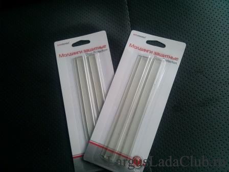

Жителям больших городов известно как сложно припарковать машину во дворе, а если это получится то так, что двери невозможно полностью открыть, выход из машины только бочком. А если у вас ещё и ребёнок, то для того чтобы его усадить в кресло нужно исполнить акробатический этюд. А всё из-за того, чтобы не поцарапать соседнюю машину. Я думаю эта штуковина будет полезна и владельцам гаражей, собственных домов и т.д.
Давно на неё присматривался, всё жаба душила.
Но всё таки созрел...

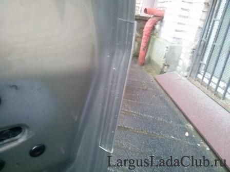

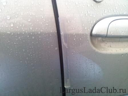

Время установки - 1 минута.
Но лучше это проделывать в тёплую погоду или воспользоваться феном. На холоде этот молдинг дубеет.
Всем спасибо.

Добрый Че # 14 октября 2014 в 13:22 0
Антиресные штучки!))) Где и почем?)))
Байкал # 14 октября 2014 в 13:38 0
Покупал в Карауте, в авто отделе, блин, по 115 руб пара))))
Alex39 # 14 октября 2014 в 13:31 +1
Это конечно хорошо, но есть один нюанс. Ставил себе подобное только ещё катафоты в них были, ставил и для защиты и для обозначения открытой двери( катафот). Так вот нюанс в том что под них грязь забивается, а так же при холодах дубеют и ерзают. Было даже при выходе пассажира, пассажир сдергивал их выходя. Не проблема поднял поставил, но по прошествии какого то времени при очередном паркохозяйственном дне обратил внимание что под ними появились царапинки на лкп. Поэтому снял отполировал и езжу без них сейчас. Так что смотрите сами есть смысл или нет.
dobrozelatel # 14 октября 2014 в 13:37 0
аналогичная ситуация была на старой машине. только у меня еще и ржавчина под ними появилась.
Байкал # 14 октября 2014 в 13:40 0
Если что то пойдёт не так, то выброшу их нафиг....
ярик # 14 октября 2014 в 15:34 0
А штатный молдинг,что на двери, разве не спасает от таких неприятностей?
Добрый Че # 14 октября 2014 в 17:52 0
Тут очевидно все зависит от профиля боков соседской машины. Заметил, что если неаккуратно, то попадаю соседскому Джипу, в дверь именно изгибом своей двери, и штатный молдинг как бы не спасает))) Низковато у нас молдинг идет что ли....
Byrmistr # 14 октября 2014 в 15:35 0
Теряются, грязь скапливается - испытано на Шахе. Не актуально.
Добрый Че # 14 октября 2014 в 17:54 0
Эти вроде плотно садятся, не такие как раньше были.....грязи вроде быть не должно и слетать не должны...
Alex39 # 14 октября 2014 в 18:15 0
Все познается на практике)))
Alex123007 # 14 октября 2014 в 18:19 0
Ставил такие давно, еще на Ниву. Были они еще с катафотами встроенными. Вещь полезная, особенно в тесных гаражах.+1
Дмитрий # 15 октября 2014 в 10:53 0
Ставил похожие на предыдущую машину до появления царапин и ржавчины зимой "удачно" про...ал. На ЛЛ решил не ставить.
ПашкаНаЛаргусе # 15 октября 2014 в 19:39 0
Поставил подобные китайские, правда скотч пришлось поменять на обычный, чёрный, китайский. Спасает в тесных ситуациях, особенно когда дети из машины выходят. Им- то пофиг, ударит дверь соседнюю машину, или нет. Приклеивал опытным путём, по максимальному вылету двери. Смотрите личные фото.
