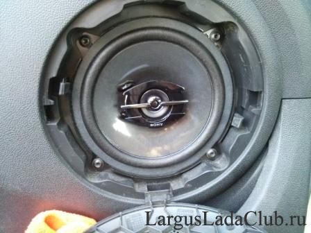

Давно я задумал поменять передние динамики. Не по причине того что мне звук у них не нравится (медведь на ухо наступил) да и туговат, немного на ухи стал (работа знаете ли). А по причине того, что старые, когда звук делаешь на минимум, чтоб еле слышно было, сначала один, а потом и оба стали вырубаться, громкости прибавишь, начинают работать...
Так вот задумал - исполнил.
Долго я ходил у небогатого стенда с этими динамиками, выбирал между Пионером и Хундаем и тут на глаза попались Соньки, цена как раз по середине)))))
И сразу же за установку...
В общем всё стало гуд))))))
Только при замене возникла небольшая заминочка. Не смог понять кто из проводов плюс, а кто минус...
Соединил методом тыка. Может кто подскажет кто есть кто.
Для справочки: левая передняя дверь - один фиолетовый, второй коричневый
правая дверь - один белый, второй светло коричневый.
Спасибо.

Всё, переделал как должно быть, а то как всегда, всё было наоборот. Всем спасибо за подсказки.
