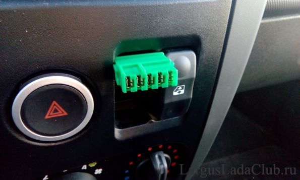

Для начала чем-нибудь плоским поддеваем клавишу с верхней части и вытаскиваем на себя (выходит она достаточно легко)
Затем отсоеденяем колодку и разворачиваем её так чтобы она не ускакала в недры торпеды

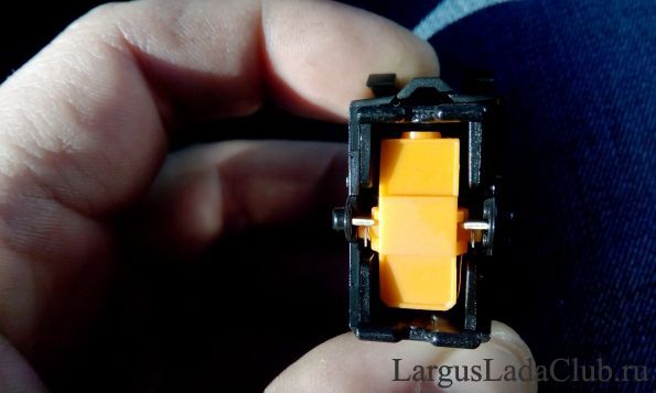

Отщёлкиваем верхнюю часть клавиши

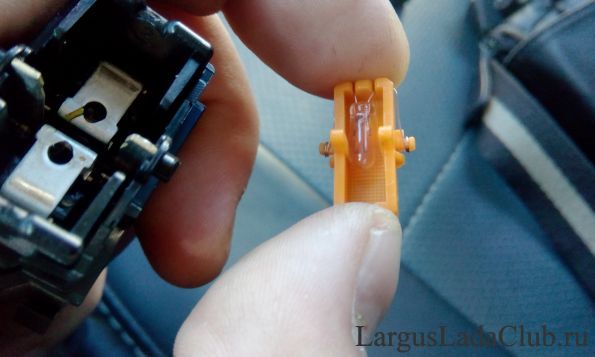

Вытаскиваем рассееватель, и вот она, "намотана")))
Меняем лампу, на фото левая это новая

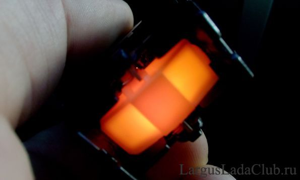

Проверяем работоспособность
