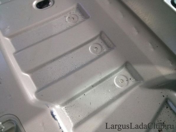

Ещё при разборе заметил одну неприятность, влага в ногах пассажиров третьего ряда
Непонятно откуда.

А водичка на последнем фото возможно из-под форточек третьего ряда. Мне сын показал после сильного ливня - капелька висит под окном и обивка влажная. Я ещё не разбирался, но думаю проверить уплотнитель.
