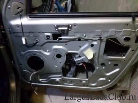

В разборе ни чего сложного нет. На передней двери откручиваем один винт с торца двери, второй - за ручкой открывания двери, третий - за накладкой рукояти двери и четыре винта крепления динамиков. На задней двери чутка поменьше. Один за ручкой открывания, второй в рукояти закрывания ну и динамики, само собой.
Далее просто резкими движениями дёргаем обшивку на себя, будут слышаться щелчки, не бойтесь, это щёлкают пистоны.
Затем снимаем тягу от ручки к замку. Ну вот и всё.

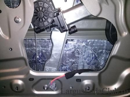

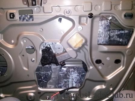

Теперь все поверхности тщательно обезжириваем, я использовал 646 растворитель.
Ну и можно приступать непосредственно к оклейке внутренней поверхности двери
Затем заклеиваем все отверстия наружной поверхности, главное не заклеить нужные отверстия, в которые защёлкиваются пистоны. В идеале заклеить всё одним листом, но я боялся что не хватит материала.

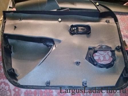

Приступаем к самой карте двери.
Здесь я ошибся с выбором материала, ни в какую не хотел он клеиться к обшивке. Ну да ладно, весной переделаю.
Ещё что мне показалось сложным, так это вырезать эту шумку по форме двери, прорезая все нужные отверстия.
