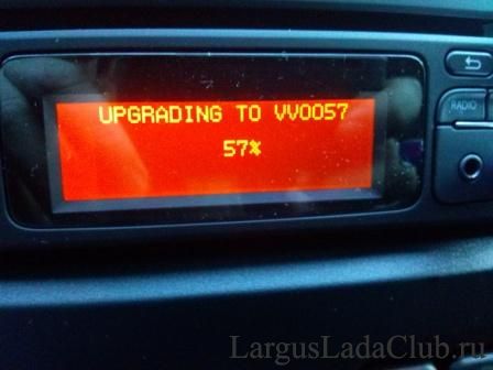

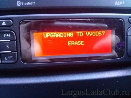

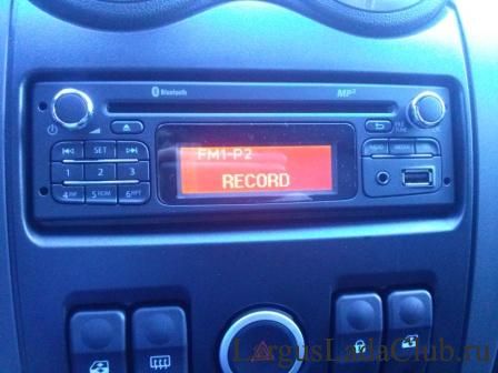

Включил майфун

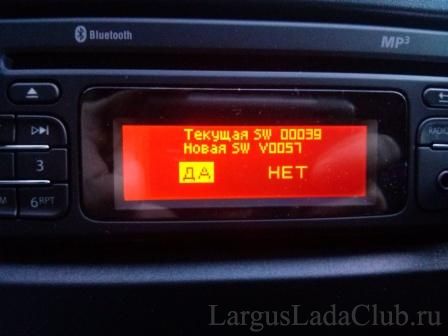

Вставил флешку и увидел следующую надпись

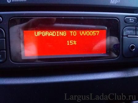

Ткаем "Да", и погнали... сначала так...
Потом так....

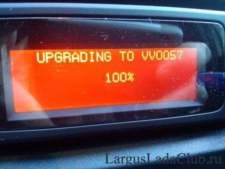

И наконец вот так... (времени прошло минуты две, я сигарету докурить не успел)
Затем появляется надпись "COMPLETE!", и больше ничего не происходит...

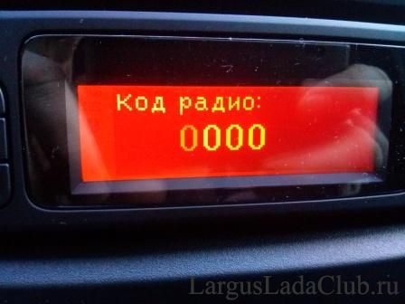

Выключаем зажигание... включаем...и видим..
Вводим код.... и о ЧУДО!!!! РАБОТАЕТ!!!!

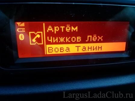

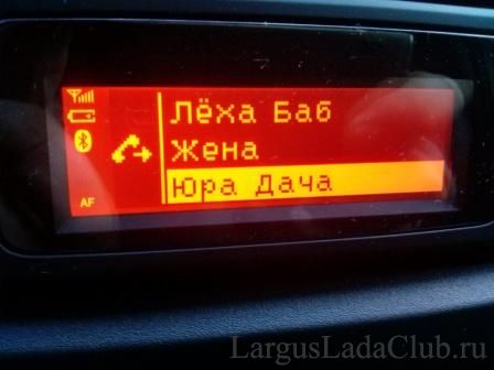

Подключаем телефон.... РАБОТАЕТ!!!

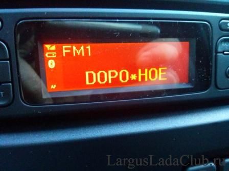

Только вот беда, все контакты не по алфавиту....
Но это ерунда, главное работает и по-русски)))))

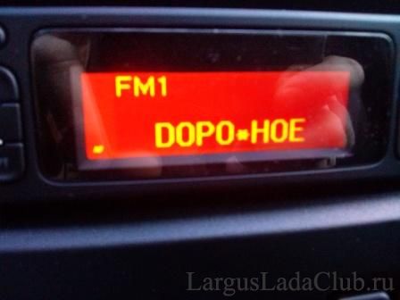

У меня RDS на радио и так по русски нормально показывается (может версия прошивки посвежее)....записной книжкой на маге не пользуюсь - в телефоне найти быстрее....за храбрость +1 :)...
Байкал # 8 апреля 2014 в 21:16 0
У меня это тоже на русском было, просто когда тебе звонят на магнетолле показывались кракозябры, а это неудобно

300 контактов обратно на русский переписать. ЖЕСТЬ. С успешным обновлением.
