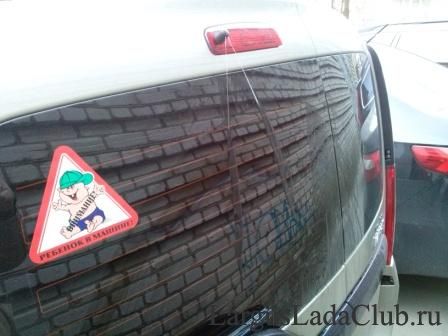

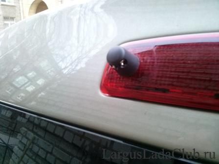

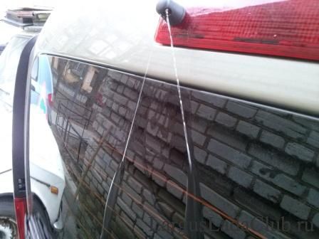

И вот, установил форсунку от икстрейла...
Теперь по-порядку...
Обрабатывать штатное отверстие (надфилем) пришлось недолго, пару раз туда и обратно)))))), но стало тааак приятно)))))))....
Далее залил её суперклеем....
Вот результат, я доволен))))))))) зря опасался))))
Только аккуратно, друзья, фонарь очень хрупкий...
А главное, я теперь могу настроить струю так как надо!!!

Сидит аккуратно! Струю пускает тоже! Всё Ок!
