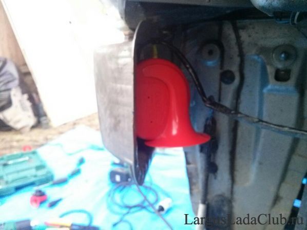

Для установки пришлось снимать бампер, ничего сложного, но повозиться пришлось, особенно с двумя винтами, которые внутри бампера, перед колесом
Устанавливать решил в штатные места и на штатную проводку. Только с правой стороны пришлось наращивать провода, уж очень они там короткие.
Результат полностью удовлетворил, нормальные гуделки. Я доволен.

Олег (oapv) # 27 марта 2015 в 22:12 +3
желательно еще и релюшку внедрить
Дмитрий # 28 марта 2015 в 02:11 0
Можно поподробнее - какую именно, зачем ?
ярик # 28 марта 2015 в 21:16 +2
У Ларгуса нет реле сигналов и они включаются напрямую кнопкой на руле. Если поставить сигналы по мощнее, то сгорят контакты кнопки не расчитаные на такой ток. Вместо штатных сигналов - реле, а уже через реле от АКБ через предохранитель на новые более мощные сигналы ток подавать.
Дмитрий # 28 марта 2015 в 22:32 0
https://www.drive2.ru/l/4396535/
Олег (oapv) # 28 марта 2015 в 23:32 +2
в приоре реле установлено штатно
