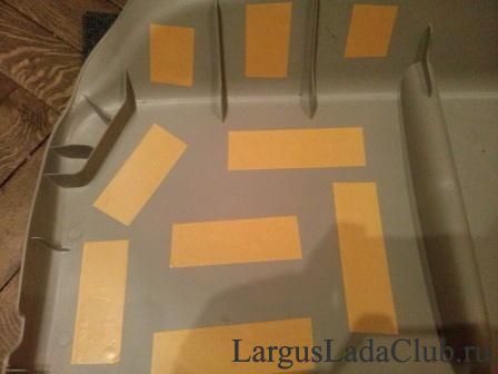

Не знаю как кого, но меня просто выводят из себя посторонние звуки в машине. В частности в потолочной полке... Решил я их побороть...

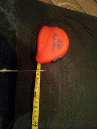

Прикупил немного коврового покрытия
И работа закипела... Кстати, снятие этой полки минутное дело, откручиваем 4 торекса, отодвигаем передние сидения в перёд, поворачиваем полку и готово...

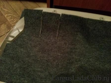

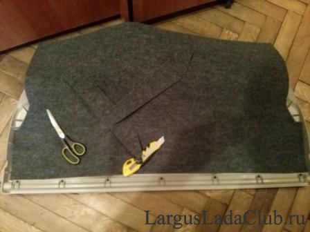

Клеил на двухсторонний скотч, по не сознанию стыбренный из максидома, так как просто забыл достать его из кармана, после чего долго ( минут 6) мучила совесть)))))))))

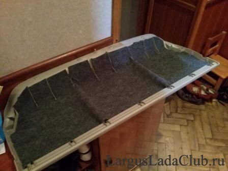

Ну и сам результат... Конечно могло бы получиться намного аккуратнее, если бы не эти рёбра жёсткости, которые хотел срезать, но решил оставить...
Главное результат и эффект))))

А что - неплохо! Аккуратность там не видно....я в полку редко заглядываю, в основном рукой там шарю, как и остальные. "достань пакетик! Где? там где-то на полке! хлоп-хлоп - вот он где!" Зато теперь ничего не гремит)))

Для оклейки можно использовать карпет,хорошо тянется в любую сторону,и 88 клей.Или сплен 2мм в крайнем случае.

На 6 фото на полке 7 саморезов. Что они держат и есть ли под ними "пустоты" ? ))).
Байкал # 27 июня 2014 в 12:59 0
Это как усилитель и декоративная планка, думаю пустота там есть...
