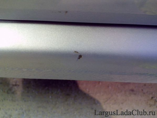

На порогах появились первые коцки от камушков,
поэтому решил приобрести защиту порогов из нержавеющей стали, диаметром 51 мм, вчера установил.
